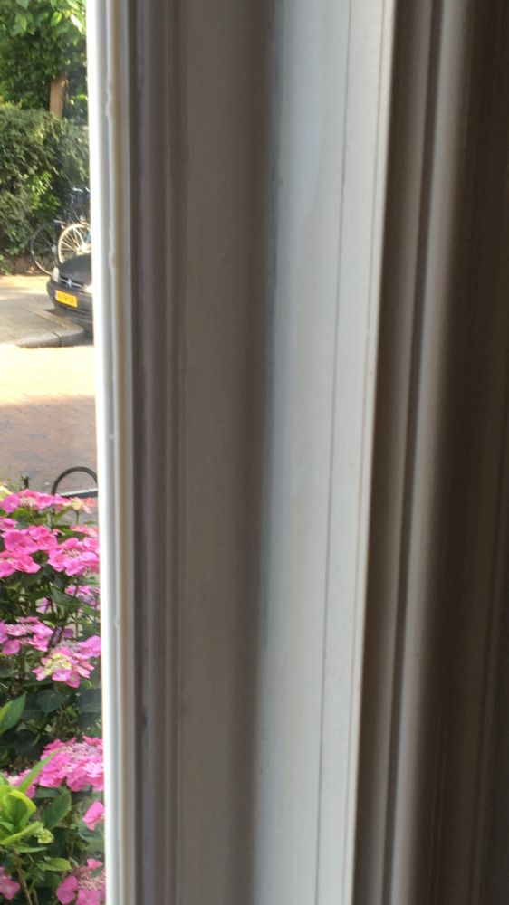

Tochtende naad ondanks kit
Jeman
Ik heb een naad van wat ooit een schuifraam was afgekit omdat er nogal kou vanaf kwam. Het heeft wel iets geholpen maar niet veel. Hoe zou ik dit het beste kunnen aanpakken? Met een latje er tegenaan? En dan kitten? Of compriband???

Je hebt kou door tocht en kou door warmteverlies (geleiding). Echter in de zomer (zoals nu) zou het warmteverlies door geleiding er niet moeten zijn. Ook al is het fris voor de tijd van het jaar, het temperatuurverschil tussen binnen en buiten is gering.
Maar kitten alleen is dus niet genoeg. Maar als je niet weet hoe het raam opgebouwd is, is het niet raadzaam om er een bus purschuim in leeg te blazen.

Wellicht was mijn uitleg niet geheel duidelijk, maar het gaat niet om het raam. Het gaat om de naad die zo ongeveer in het midden van de foto van boven naar beneden loopt. Die tocht dus. En daar wil ik iets voor hebben...
Is het tocht of koudeval?

Als de naad dichtgekit is, kan het niet meer tochten. Dus moet er een andere oorzaak zijn. Kouval ligt dan het meest voor de hand. Maar alleen als het buiten fors kouder is dan binnen.
Alternatief is de hele aftimmering weghalen, en opnieuw opbouwen. Maar dat is iets meer werk dan alleen een stukje kitten.

Hallo, ik wil met behulp van een lat en compriband een naad afdichten. Mijn vraag is nu: eerst het latje plaatsen en compriband ertussen proppen óf eerst compriband plakken en dan het latje ertegenaan?

Compriband is hier geen oplossing, want er is geen (variable) ruimte. Een lat kun je ook gewoon lijmen met montagelijm. Maar als de ruimte al is afgedicht met kit, is er geen luchtstroom en dus geen tocht. En gaat ook een lat niets oplossen.
Nogmaals de vraag: wat zit er achter de kozijnafwerking. Kun je een schetsje van de doorsnede maken hoe eea eruit ziet?

Ik heb echt geen idee wat erachter zit. Ik weet alleen dat het voorheen een schuifraam was, en dag er nog steeds een koude trek doorheen komt. Ondanks de kit dus....
Als het écht tocht door een kitnaad is die niet goed gemaakt. Kit eruit en opnieuw kitten dus.
