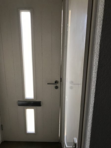

Beste,
De afbeelding hieronder spreekt boekdelen. Dit tocht enorm.
Hoe kan ik dit het beste oplossen?

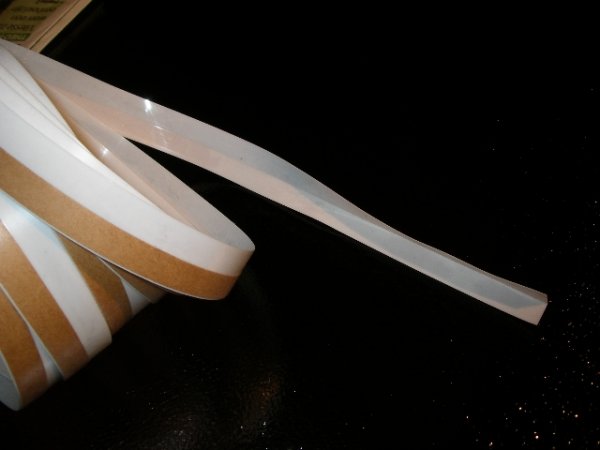

Is een anti inbraakstrip ook afdoende? Weet niet of dit ook tochtwerend is.
Dit heb ik in de sponning van mijn voordeur aangebracht. Eenvoudig netjes zelfklevend. Geen strip aan de buitenkant gespijkerd. Doet zijn werk goed.
Als de deur op slot zit, is de kier nog net zo groot.
Het tochten wordt niet minder.
Ik zoek een goede/ permanente oplossing. Die plakstrips blijven niet lekker zitten op het rubber in de sponning

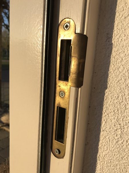

- Zijn de sluitkommen nastelbaar (foto!)
Deze factoren zijn van invloed in welke mate de deur kans heeft om krom te trekken. Een houten deur die eenmaal krom is, krijg je niet meer recht...

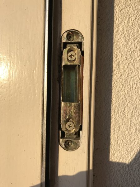

Is deze foto zo voldoende?
Onderste en bovenste sluitkom strakker zetten.
Hiervoor het afdekplaatje losschroeven.
