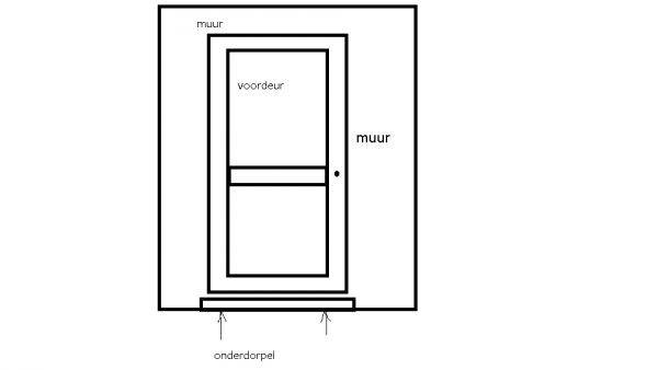

Ik heb nogal last van tocht aan de onderkant voordeur ondanks dat er een tochtdorpel op zit.

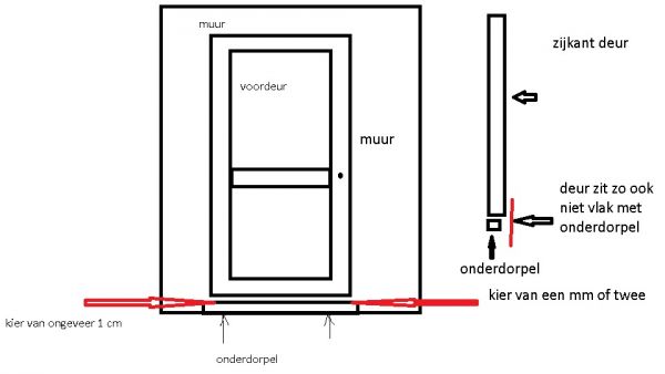

Er zit aan de onderkant ruimte tussen onderdorpel en deur maar het loopt niet gelijkt aan de ene kant zit er wel denk ik 3 of 5 mm ruimte tussen terwijl de andere kant misschien een mm of 2.
En de deur loopt ook niet vlak met de dorpel .
Daardoor kan de tochtdorpel dat niet goed afdekken het blijft tochten wie weet hier een oplossing voor .
groet rakker
PS hierbij een afbeelding

Dat kan ook niet omdat de deur niet recht met de onderdorpel staat.
Dan krijg je dat de borstel niet goed tegen de onderdorpel aansluit.
Hij staat dus niet vlak met de deur en de kier onderkant is verschillend heb tekening bij gedaan :mrgreen:

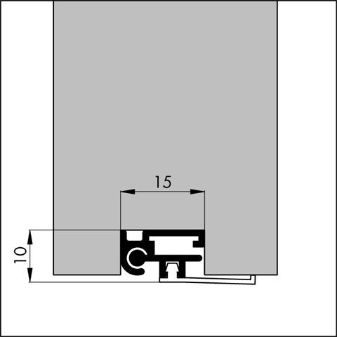

Er zijn ook automatische dorpels die om-kantelen.
Deze zijn ca 15 mm breed en ca10mm hoog.
Deze zijn ook vrij gemakkelijk in de onderdorpel te fraizen
