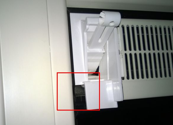

Wij wonen sinds drie maanden in een nieuwbouw woning, en met het weer van de laatste tijd valt het ons op dat er langs de ventilatieroosters tocht naar binnenkomt, ook als deze gesloten is.
De tocht lijkt aan beide zijkanten van het ventilatie roosters te komen. En als ik het rubber onder het rooster verwijder dan komt daar ook toch doorheen. Is het normaal dat er tocht langs die gaten en onder het rooster langskomt? Onze vorige woning was uit de jaren 50 en had bijna geen ventilatieroosters dus ik heb niet echt vergelijkings materiaal.
De tocht komt langs de opening in het rode vierkant:

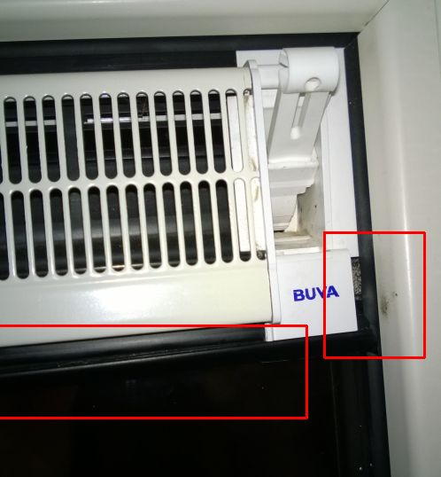

Hier komt de toch ook langs het rode vierkant rechts. Als ik het rubber weghaal komt het ook bij de rode rechthoek links langs.
Ik heb dit ook als gemeld bij de bouwer, maar nog ik heb nog geen informatie van hun gehad erover.
Ach, een ventilatierooster hoort altijd een beetje open te staan, dus een kleine opening ernaast maakt niet uit.
Niet verwijderen dan ;)
Het gaat mij niet om een beetje ventilatie, maar ik vind het vreemd dat zo gauw als het wat stevig waait wij meteen last hebben van tocht en dat in een nieuw huis met overal triple hr+++ glas en dikke isolatielagen :?
Als ik graag tocht had gehad waren we wel in ons jaren 50 huisje blijven wonen ;)
Ik vraag me dus af of ze het glas en de roosters wel goed hebben geplaatst en of daar wel zoveel ruimte tussen hoort te zitten...

Daar zijn blowerdoortests voor bedacht. Ik vind het vreemd dat dit niet standaard wordt gedaan bij nieuwbouw. Wat is er afgesproken met de aannemer (welke prestatie voor luchtdichtheid)?
Triple glas met een ventilatierooster? Vind ik een vreemde combinatie. Een WTW is dan veel logischer/energiezuiniger.
Bij houten kozijnen wordt dat stukje mee afgekit. Dit is een kunststof kozijn met droge beglazing?
@Kees: Het hele huis is voorzien van vloerverwarming en er hoeft inderdaad niet veel gestookt te worden. We hebben ook nergens radiatoren. 's Nachts staat de cv op een lagere stand en 's morgens is het ongeveer 1 graad afgekoeld.
@IJkenhout: Ik weet niet precies wat er afgesproken is. Zou dat in de EPC berekening terug te vinden zijn? De ventilatie roosters zijn voor de aanvoer van verse lucht en de MV voert de lucht af.
@Rola: Het zijn inderdaad kunststof kozijnen met droge beglazing.
In de EPC staat inderdaad een luchtdichtheid. Maar meestal is die forfetair gekozen. Als ik een woning laat bouwen, zou ik daar betere afspraken over maken met de bouwer.
Laat dit door de bouwer oplossen, het hoort in ieder geval niet. Is garantie.
