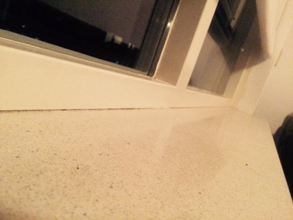

Als het wat kouder wordt buiten dan is het echt niet warm te krijgen in huis. ook als je op de bank zit voel je de kou in je nek.
Wat zou hier mis kunnen zijn?
Op de foto is niets vreemds te zien.
Zit er een radiator onder het raam, en wordt deze goed warm?
Kan deze zijn warmte ook goed kwijt, dus boven en onder voldoende ruimte en geen radiatorombouw oid?
Er zit een radiator onder het raam en deze wordt goed warm. geen radiator ombouw er staat wel een bankstel tegenaan maar aan de bovenzijde is de radiator goed vrij.
maar als je je hand op de vensterbank legt dan voel je de koude lucht passeren. terwijl het onder de vensterbank gewoon wel goed warm is.
ik heb een waxine lichtje op de vensterbank gezet. en de vlam wijkt af naar een kant. dus ik denk dat het echt "binnenwaait" ik kan alleen niet vinden waar het vandaag komt.
Zou moeten kunnen. Toch is een bank voor een raam nooit echt behaaglijk. Natuurlijk helpt het wel als er beter isolatieglas geplaatst wordt, maar koudeval houd je altijd.
De woonkamer komt wel goed op temperatuur (wenstemperatuur wordt gehaald)?
Nee wenstemperatuur halen we eigenlijk nooit. om in huis 17 graden te halen staat de ketel toch wel enkele uren te draaien.
de 18 is al zo goed als onhaalbaar.
afgelopen vrijdag eens getest ketel heeft de hele middag gebrand en in 1 dag hebben we 11 m3 gas gebruikt.
daarom er Moet bijna wel iets grondig niet kloppen ik kan er alleen niet achter komen wat het nu is.
Aha. De kamer komt dus niet op temperatuur.
Hoe groot is de kamer, en welke radiatoren hangen er (afmetingen, enkel of dubbel, met of zonder ribben)?
Zijn er toevallig radiatoren weggehaald in het verleden?
Worden deze radiatoren GOED heet? (dat je ze dus niet meer vast kunt pakken, ook onderaan)
De begane grond is zo goed als 1 kamer dat is rond de 80 m2 er hangen 2 grote dubbel met ribben en 1 kleine radiator
de radiatoren worden goed heet je voelt ook de warme lucht ervan opstijgen
afmetingen rond de 2 meter lang
ik zou ze even precies moeten opmeten om het precies te zeggen.
