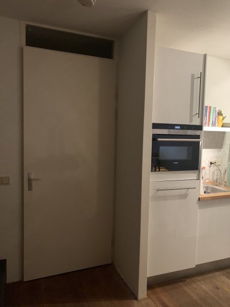

Wij gaan een nieuwe keuken plaatsen en willen een klein muurtje weghalen, zie foto.
Betreffende muur is al kleiner gemaakt door vorige bewoner(was een langere muur)
Dit kan toch geen draagmuur zijn of heb ik dat mis? hoe kom ik hier het beste achter?

Je geeft te weinig info voor een nuttig antwoord. Belangrijke informatie is bijvoorbeeld het materiaal van de muur, wat voor soort dek erop ligt en wat de situatie op de verdieping erboven is.

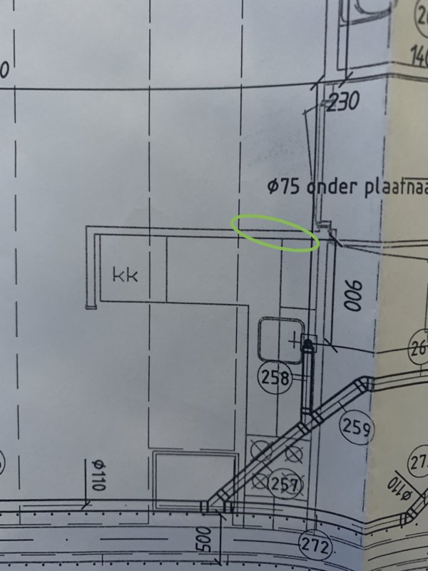

Bij deze de betreffende muur op tekening.
Het betreft een appartement op de begane grond, boven mij zitten nog 4 woonlagen.
Ik zie op 1 van de bouwtekeningen staan dat woningscheidende wanden van beton zijn maar de binnenwanden van Gibo. Als ik op internet op GIBO binnenwanden zoek dan geeft het eigenlijk al antwoordt op mijn vraag. Dit wordt gebruikt voor niet dragende wanden.
Correcte conclusie?
