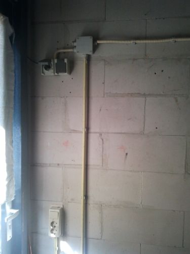

Zoals op de foto te zien heb ik een schakelaar die er al standaard zat, die gaat naar beneden naar een doosje en dan weer naar boven helemaal naar het andere doosje bovenin ook op de foto te zien..
Dan het buisje naar rechts die gaat naar een TL armatuur.. De vorige bewoners hadden dit aangesloten met binnenshuiskabeltje zonder aarde..
Dit wou ik anders hebben en heb dit vervangen met een mooie buiten kabel met aarde maar nu staat de stroom direct op het TL-armatuur en de schakelaar ook te zien op de foto heeft nu geen functie meer en eerst wel..
Wat doe ik fout?.. Wie helpt mij?
Als het goed zit zit in de doos bovenaan een bruine draad, een zwarte draad, een blauwe draad en een geel/groene draad.
Die nieuwe kabel van jou sluit je aan op
blauw op blauw
geel/groen op geel/groen
zwart op afhankelijk wat in je nieuwe kabel zit zwart of bruin.
de ander kant van je kabel sluit je je als volgt aan
blauw op de N
zwart of bruin op de P
geel groen op het punt met het aarde teken.
Als het goed is moet je TL lamp dan gewoon weer met de schakelaar aan en uit gezet kunnen worden en je hebt je armatuur geaard.

Hartstikke bedankt voor je reactie.. ik ga de boel weer openmaken om te kijken o0f het verkeerd zit en aanpassen
Nogmaals bedankt
