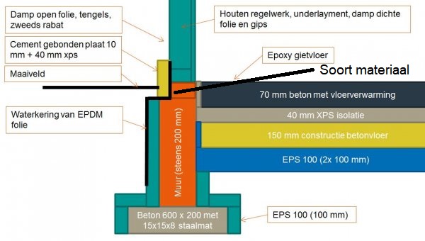

Deze zomer willen wij een aanbouw bij ons bestaande huis aan gaan maken. Nu ben ik aan het nadenken over de opbouw en kom ik op het volgende.
Hierbij heb ik de volgende vragen:
- wat denken jullie in het algemeen over de opbouw?
- kan ik beter EPDM of DPC toepassen?
- kan de EPDM beter over de isolatie (zoals in het plaatje) of beter onder de isolatie gelijk tegen de muur gemaakt worden?
- tot waar moet ik de EPDM naar beneden doortrekken?
- is vloer opbouw op deze manier handig gekozen of kan ik beter de constructieve betonvloer op zand storten, dan de isolatie en dan de afwerkvloer met vloerverwarming? hier komt een epoxy vloer op dus deze moet wel stabiel liggen i.v.m. scheuren.
- zijn er koudebruggen die ik over het hoofd zie?
- ik wil de isolatie tegen de muur en fundering purren. Is dit volgens jullie een goede methode?
- ik wil de damp open folie over de EPDM leggen, is dat goed?
- is het verstandig om de randen van de isolatieplaten met aluminium tape af te plakken of is dat niet nodig?
- is het nodig om de niet gaatjes in de damp folies (open en dicht) af te plakken?
- welk soort stenen kan ik voor het opmetselen van de fundering het best gebruiken? (ik lees dat kalkzandsteen last kan hebben van vocht onder de grond?)

Ik kan niet overal op antwoorden, maar herken wel je vragen.
Heb wel de tip, teken de volgende versie van de tekening op schaal. Dan worden de verhoudingen iets beter duidelijk.
Welke wapening ga je voor constructievloer toepassen?
Beniewd waarom je kiest voor 200 mm dikte EPS? En nog 40 mm XPS? Hoe kom je aan deze diktes en de keuze voor verschillend materiaal?
Voor mijn aanbouw en de fundering heb ik bewust voor betonstenen gekozen. En DPC folie op dezelfde manier gedaan als je epdm. Deze zou je nog door kunnen laten lopen zodat deze t/m hoekje fundering zit naar beneden.
Purren is toch niet nodig als je er gronde tegenaan gooit/verdicht blijft alles toch op z'n plaats.
En ja naden dichttapen. Dat zijn de kosten ook niet.
Dit detail kan een stuk beter. Ik zie een koudebrug door de steens opmetseling, dubbele vloerisolatie en een probleem om het regenwater aan de buitenkant af te voeren.
Denk eraan dat een aanbouw aan nieuwbouweisen moet voldoen.

Nee dat is groen. Het rechthoekige oranje rode deel staat nu voor muur steens.
Die zwarte lijn, de koudestroom wordt daar vertraagd door 40 mm XPS en dat soort materiaal.

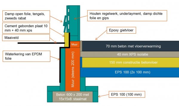

Het oranje/rode deel staat inderdaad voor muur. Die is bovenaan wat smaller om daar het houtwerk weer op te maken. ik heb die wat hoger gelegd als de standaard muur om te zorgen dat het hout niet onder het maaiveld uitkomt. tegelijk wilde ik dat de cement gebonden plaat wel 50 mm lager als het maaiveld ligt.
Of dit de juiste wijze van funderen is? Weet ik niet. Ik wilde het als volgt doen. Uitgraven, aftrillen, vlak maken, isolatie erop, beton erop. Kan de constructieve betonplaat de mogelijk te ontstane krachtsverschillen niet opvangen? Er komt verder ook niet veel op. een houten wandje, een keukenblok, wasmachine en dat was het wel. Ik zit op zandgrond.

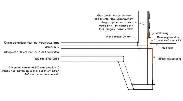

Ik heb een aangepast plaatje gemaakt waar ook het rabat en de tengels in getekend zijn

Even checken: de aanbouw wordt straks door een aannemer gebouwd?

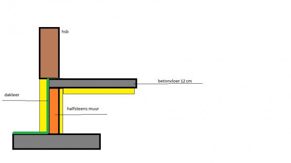

@Ralph: Dat maakt het veel makkelijker. Ik had gekozen om de vloer vrij te laten zweven omdat dan de belasting naar de vloer gelijkmatiger verdeeld is en omdat ik een epoxy vloer krijg. die wil ik niet dat gaat scheuren. Of is dat niet nodig?
Ik wil niet met mijn houtwerk tot de grond gaan omdat mij dat minder duurzaam lijkt? maar ook in jou opzet kan er in het onderste deel van de hsb nog een kantplank tegenaan.
Op de 12 cm betonvloer maak ik dan een afwerkvloer met isolatie? wel/ niet geïsoleerd?
