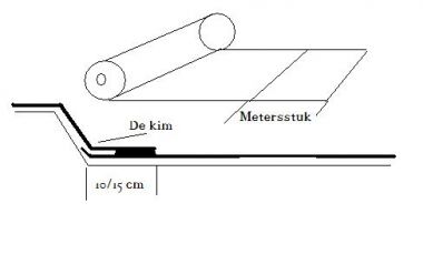

Je kan een schuine plank zetten, de mastiekhoek, werkt voor de dakbedekking iets gemakkelijker maar je moet die planken, kosten geld en verstek maken, tijd werk en rekening houden met het afschot.
Snij uit de breedte van een rol stukken van zoals je zelf voorstelt van 50 cm breed. Lijkt me wat breed.
Zorg in ieder geval dat die stukken vanaf die nek van de mastiekhoek of de opstaande dakrand 10/15 cm op het dakvlak uitkomen.

Hoi Wgb,

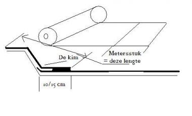

Heel erg bedankt voor je input. Ik heb nog wel een vraag over je opmerking en de wellicht vreemde opbouw van je volgende zin: "Snij uit de breedte van een rol stukken van zoals je zelf voorstelt van 50 cm breed. Lijkt me wat breed."
Kun je uitleggen wat je daar mee bedoelde?
Verder weet ik ook niet wat je met "vanaf die nek van de mastiekhoek" bedoeld.
Voor die brandjes was ik idd al gewaarschuwd. Bij een bekende verhuurmaatschappij verhuren ze ook een apparaat dat als een soort turbo heater werkt waarbij geen open vuur voorkomt. Geen idee wat dat kost tov normale gasbrander.
Wgb
Dit is uit de breedte van de rol en de kim/nek moet ook duidelijk zijn.
Wgb
Iets duidelijker zo.

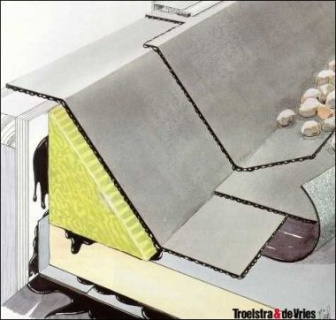

Als ik vroeger dak op standen bij trimmen brand plaats ik eerst zogenaamd glasvlies
dit spijkerde ik met astfalt nagels op hout en op standen.
Vervolgens legde ik een dampremmende laag op.
Daarna kon je gewoon gaan branden zoals @wgb ook zei
dus dan heb je geen last van hout wat in de fik komt
Zo dit is een voor beeld van een fabrikant
je kan zie de afdichting zit onder de trim en dat stuk terug kan gewoon over de leislag wat de afdichting zit er al onder
Wgb
Beter laat dan nooit.
De daktrim zit volgens de tekening op de dakbedekking gemonteerd dus niet ingeplakt zoals meestal wordt uitgevoerd.
