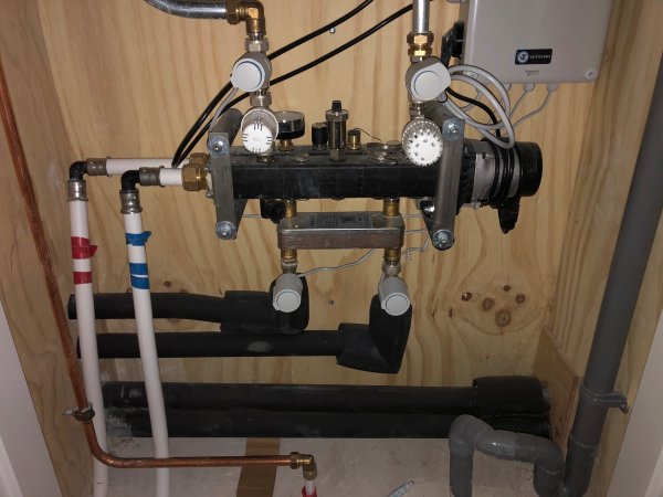

Ik ben recentelijk in een huurhuis ingetrokken (nieuwbouw) met vloerverwarming. Het huis is goed geïsoleerd, maar de temperatuur lijkt constant tussen de 18,5 en 19,5 graden te schommelen, ongeacht de temperatuur die ik instel op de thermostaat in de woonkamer. In de andere kamers (badkamer incluis) is de temperatuur te regelen met een soort draaiknop. Het gaat om een slaapkamer, badkamer, hal (geen temperatuurknop) en studeerkamer.
Kunnen jullie mij helpen met wat mogelijk de juiste instellingen zijn? Ik heb een pvc vloer met ondervloer die geschikt zou zijn voor vloerverwarming. De thermostaat in de woonkamer staat hoog, maar dit lijkt geen invloed te hebben. Zou ik met de knoppen (zie foto) moeten spelen? De rechterknop heb ik zojuist voor het eerst van 30 naar 40 gezet.

Ik zie 4 actoren, geen retour?
Een wisselaar en een koelwater voeding?
En een CV water voeding? Wat doen die thermostaten daar?

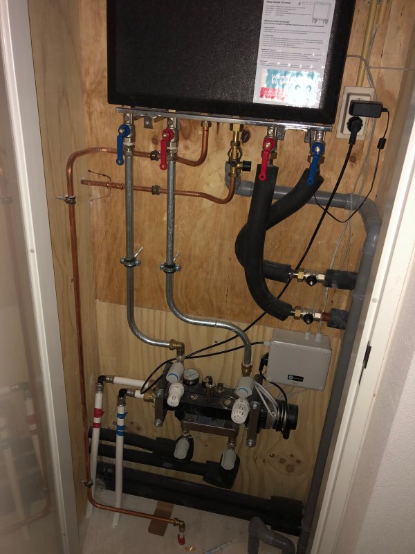

Verhuurder al bericht, maar nog geen reactie gehad. Ik hoopte dat ik in de tussentijd al zelf wat kon doen zodat het morgen wat warmer is. Helpt deze iets grotere foto?
Ik ben het met @The headhunter eens: dit is wel een heel vreemde constructie.
Ik zou concluderen: een installatie op stadsverwarming met warmtewisselaar. Maar wel erg vreemd gemonteerd.

De bovenste 2 ventielen met de thermostaat koppen is je CV aanvoer de linker is je maximaal aanvoer en de rechter maximaal retour. De Eerste stel je in op de maximale temperatuur die de installatie mag hebben, de 2e stel je in op de voorgeschreven waarde van de netbeheerder.
De 2 bovenste ventielen met blauwe rand zijn de kleppen die bij warmtevraag openen(ring zichtbaar)
De onderste 2 ventielen openen bij koelvraag.
Dat ding ertussen is een mengverdeler, ik vermoed dat deze alleen gebruikt word om het warme water naar een verdeler te pompen.bij deze verdeler zit dan vaak een zomer/winter schakelaar en de ruimte regelingen met nog meer van die ventieltjes.
Afleverset zit voor mijn gevoel verkeerd om.Alle setjes hebben NL. Een standaard beugel en daarop zit links de aanvoer van het stadsnet en rechts de CV aansluiting van de klant en midden sanitairwater.
Hier zit dat andersom. Zijn die 2 leidingen heet(links)?
Bovenste twee leidingen links zijn warm en bovenste twee rechts zijn heet.

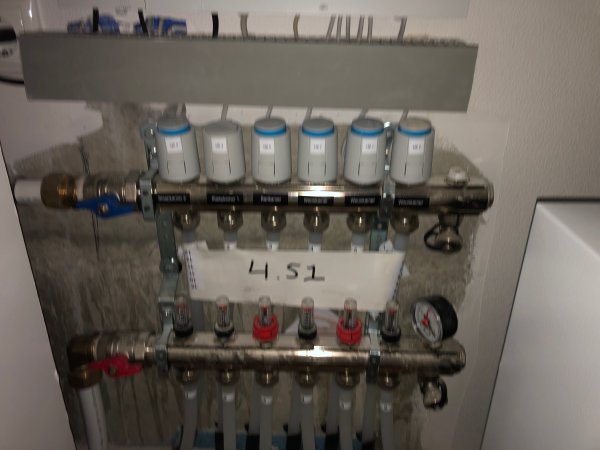

Maar jullie hebben gelijk, in een andere ruimte lijkt een verdeelpunt te zijn (staat ook aangegeven welke buis waarheen loopt) alleen daar staan de twee 'kranen' horizontaal, zouden die verticaal moeten staan om de boel warm te krijgen?

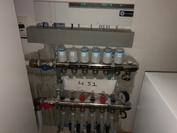

Bij de andere woningen (ongeveer 80) is het ook zo ingericht. Maar zouden die rode en blauwe kraan op de laatste foto’s niet verticaal moeten staan? (Heb nog niet bij de buren gekeken).
En dank Ronny, ik weet alleen niet of dat betekent dat de instellingen in principe goed zijn zo?
Alle groepen behalve 2 staat vragend.
Kranen staan zo goed.
Thermostaatkraan op pompunit 1 moet tussen 30 en 45 max staan.
Dit is de kop met een dunne draad eraan.
Dank! Is vragend n stand die wordt ingegeven door de thermostaat in de kamers, of iets wat ik handmatig in moet stellen bij de installatie op de foto’s?
Vragend houd in dat een ruimte thermostaat of regeling de klep opengestuurd heeft, bij deze motoren zichtbaar aan de blauwe ring.
Is deze zichtbaar dan staat de klep open.
En dan word de ruimte dus verwarmt of gekoelt.
Vragend wil zeggen dat de thermostaat in die ruimte hoger is ingesteld als de actuele temperatuur.
Daardoor gaat het ventiel op de verdeler open,
dit kun je zien aan de thermische motor waarvan het binnendeel naar boven gaat en de blauwe ring zichtbaar wordt.
Als de ruimte temperatuur niet hoger te krijgen is dan kan dat een instelling zijn van een thermostaatknop op de "verdeler" op de eerste foto, het change over systeem.
De bovenste twee leidingen komen van de stadsverwarmingset
en de onderste twee leidingen van de koelmachine, vermoedelijk een warmtepomp.
Je zult ook ergens een regeling hebben die omschakelt tussen verwarmen en koelen.
Ik begrijp het, dat klopt precies, de tweede staat onder de temperatuur zoals op de thermostaat (centraal, in de woonkamer) is aangegeven. Moeten de buizen richting de installatie van de tweede foto (dus de verdeler over de kamers) warm aanvoelen? Dat doen ze namelijk niet, of de buizen naar de betreffende kamers?
Hoe kom ik erachter of het systeem staat op verwarmen? Bij de thermostaat moet ik dat instellen volgens de handleiding, die staat op het symbool van verwarmen (drie verticale strepen, beetje gekruld)
De twee witte buzien met rode en blauwe merken (van de allereerste foto, onderaan) voelen niet warm. Zou dat het probleem kunnen zijn?
Vind het zo al een vreemde en onverklaarbare installatie. Vanuit een hydraulisch neutrale verdeler nog ff met een x aantal meters weg naar de volgende onderverdeling met slang van weet ik veel hoe lang.
Is niet de ideale situatie maar ja je moet het er weer mee doen.
Denk dat de pomp ook geschakeld word vanuit het kastje wat er naast hangt, als ik het goed zie word deze geschakeld nadat de kleppen geheel open gelopen zijn.
Heeft niet mijn voorkeur omdat in deze situatie de pomp uitschakeld na einde warmtevraag.
Deze energie zuinige pompen kun je het best continu laten draaien.
Bij veel of weinig flow in de installatie pas de pomp zich zelf aan dus uitschakelen heeft mijn inziens een negatieve invloed op je installatie.
Prik de pomp eens in een apart stopcontact voor een tijdje.
Ik denk dat de pomp alleen hoeft te draaien bij koelvraag.
De pomp zal dan het water over de platen warmtewisselaar laten lopen die onder de verdeler zit.
Bij warmtevraag is de druk van de stadsverwarming hoog genoeg om doorstroming te krijgen via de verdeler.

Dan moet je even beter kijken, de voeding van de afleverset is hydraulisch neutraal aangesloten, de pomp moet altijd draaien voor transport.
en idd bovenste ventielen open voor warmte, de onderste voor koelen.
Deze regelaar heb ik wel vaker geplaatst, heeft alles aan boord om dit feiloos aan te sturen.
Als TS geen warmte voelt in de transportleidingen dan staan de thermostaat kranen niet correct.
de rechtse kraan is de toevoer van warmte en moet tussen 30 en 45 graden staan, gezien je vloer eerder 45 dan 30.
de linker kraan is een beveiliging tegen te hoge retourtemperaturen en staat iig 10 graden lager dan de aanvoer met meestal een maximum van 35 graden voorgeschreven vanuit de netbeheerder.

Ik heb de rechterkraan nu op 45 gezet, ik voel nu wel wat warmte door de witte leiding met blauwe markering (bij de eerste foto).
Alleen bij de verdeler (latere foto's) voel ik geen warmte, zou bijvoorbeeld de buis naar de woonkamer (bovenste gedeelte dan, niet de onderste buizen) warm moeten voelen? Of sowieso zou die unit warm moeten voelen?
Ik heb de installateur overigens gebeld, maar dacht misschien kan ik met een eenvoudige tip de boel werkende krijgen (of testen of het iig wel werkt en dan misschien aan wat anders ligt).
De rode hoort warm te worden, als alleen de blauwe warm word en op de 2e de verdeler niet warm voelt dan draait de pomp niet.
