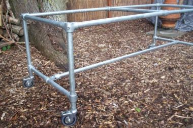

Ik zie op het internet veel afbeeldingen van het onderstel zoals deze:
Het valt hier op dat er gebruik wordt gemaakt van extra buizen van tafelpoot naar tafelpoot en ook erg veel hebben een extra buis onder de tafel lopen.

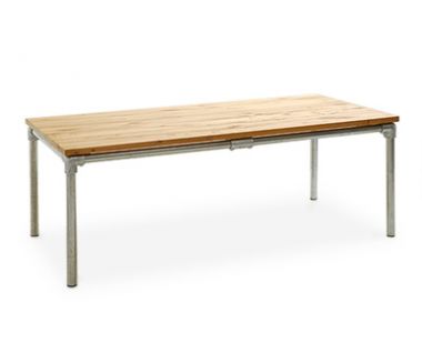

Nu wil ik een meer vrije onderkant hebben zoals dit model:
Ik heb alleen geen idee of dit mogelijk is met de dunnere buizen waar mijn oog op is gevallen. In dit pdf document heb ik wel wat belastingen gevonden, maar heb geen idee wat goed of niet goed is: Belasting tabel.

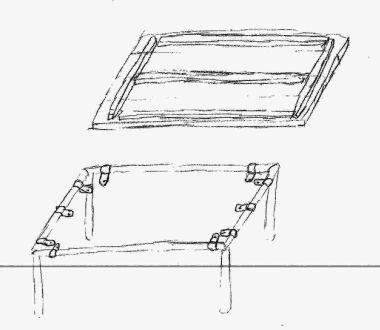

Ik heb supersnel een (lelijk) tekeningetje gemaakt. Bedoelen jullie dit?:
De balken onder het blad moeten dus zorgen voor extra stevigheid. Deze balken zullen dan op de draagpunten gemonteerd worden en daar dus ook op rusten. Zo zorg ik er dus ook meteen voor dat het blad als het ware op de buizen zweeft.
Bedoelen jullie dit en moet ik de balken onder het blad nog verstevigen?
Mijn advies, maak hem zoals op die foto want dat is wat je mooi vindt. Als je het aan mij vraagt moet dat al stevig genoeg zijn, aluminium is stugger dan staal. Indien het blad toch mocht veren kun je deze altijd nog verstevigen door er tussen de buizen een of twee ribben onder te maken.
Deze ribben hoeven geen verbinding met de buizen te hebben.

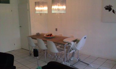

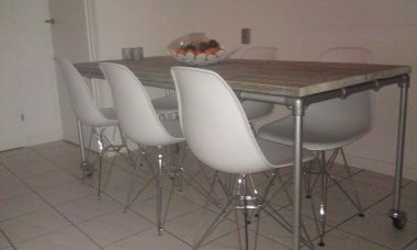

Ik wil iedereen hartelijk danken voor de adviezen etc. Hierbij de tafel helemaal af, misschien dat ik er alleen nog een extra behandelingetje overheen doe.
Ziet er mooi uit. Proficiat
Vraagje: heb je op de uiteinden de plaat enkel met 2 lippen vastgezet?
Zo ja; plaats er enkele meer, want dat blad gaat nl werken als het van massief hout gemaakt is.
