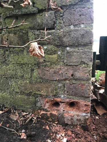

Hallo, ik ben totaal geen klusser en heb al een tijdje problemen met de bevestiging van een elektrisch-hek-motor.

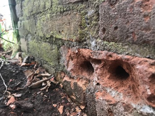

Deze zitten vast in een zeer broze muur. Probleem is dat de motor vaak wel weken/maanden blijft zitten maar toch langzaam weer losgaat.
Iemand een idee? Zoals je op de fotos kunt zien wordt die muur alleen maar slechter door de kracht van het hek.
iemand een idee? Wellicht moet ik een alternatief zoeken en bevestigen aan een betonnen voet los van de muur maar voorkeur heeft deze muur.
alvast bedankt! :D
Geen idee eigenlijk - die hing er al (niet zelf geplaatst) maar die hangt wel stevig. Heb ook keilbouten geprobeerd voor die motor maar ook die zijn er weer uitgevallen laatst.
Chemisch anker.
Kan je de bevestigingspunten verder uit elkaar zetten door er bijvoorbeeld een koker tussen te zetten? Dan worden de krachten kleiner.

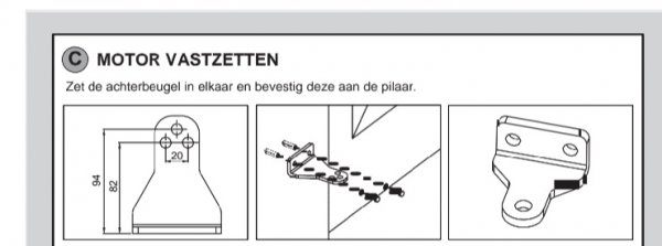

Op deze manier? Wat bedoel je met een koker? zoals zoiets?

Inderdaad, zo'n type anker.
Kan je een foto plaatsen wat je vast wil maken?
Als je er een koker tussen zet, kunnen de ankers in de steen verder uit elkaar, zodat de krachten kleiner worden. Wel een koker gebruiken met voldoende wanddikte, 3 mm is het minimum.
Probeer het anker in het midden van een hele steen te plaatsen.
Chemischanker toepassen.
En looptijden goed afstellen zodat het hek niet tegen de eindstop aanloopt maar er net voor stopt.
Anders gaat de arm de bevestiging belasten.
