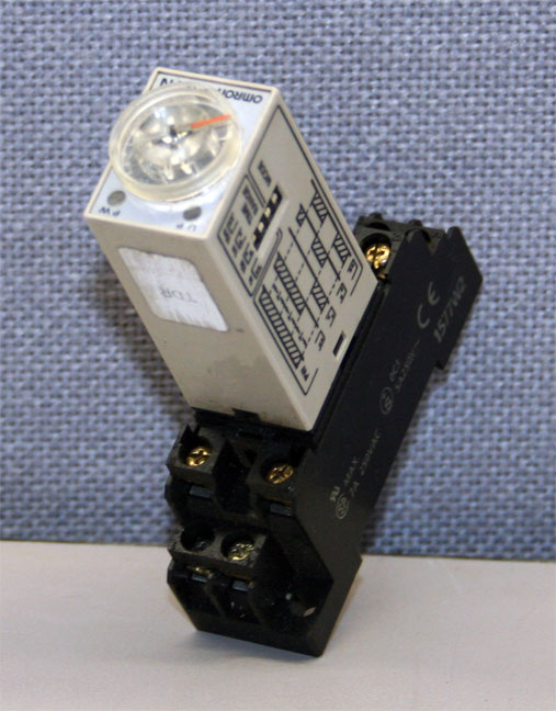

Timer moet spanning op 13/14(ook wel A1/A2 genoemd) krijgen als het rolluik ook bekrachtigd wordt. Je kunt één van beide dus constant voeden en de ander tegelijk met je rolluik.
De contacten 1-9 & 4-12 zijn NC en 5-9 & 8-12 zijn NO
Het is dus een optie om je oprijplaat via een NO contact aan te sturen.
Zodra de timer dan afgelopen is worden de NO contacten gesloten.
Is ook te zien in de PDF onder Operation ON-delay. Dit lijkt mij van toepassing in jouw geval.
Het ligt een beetje aan welk voetje je hebt waar welke contacten zitten maar dat is goed te zien op de PDF. Op het kleinste voetje zitten de contacten 13/14 bijvoorbeeld onderin. De maak en verbreek contacten zitten zowel boven als onderop het voetje. Ook goed te zien in de PDF.
De dipswithes voor 5 seconden vertraging op range 10s zetten (bovenste switch rechts/onderste links) en dan wijzer op 0.5
Nou begin ik het te snappen , NC = normal closed en NO = normal open, daar moest ik even voor googelen.
Alleen moet je ook maar weten welke nummers wat zijn.
Ik print alles even uit en ga het eens proberen.
