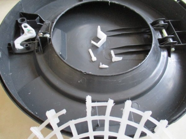

Betreft: Thomas centrifuge 776
De bovenste ring met deksel is los getrild.
Hoe kan ik dit weer zo efficient mogelijk weer monteren.
Vooral de beugeltjes waar de schroeven ingaan. Ik weet namelijk niet in welke stand deze moeten staan.
Die beugeltjes kunt u recht voor de gaatjes in de wand drukken, daar vallen de schroeven dan weer in.
Eventueel de beugeltjes iets aanknijpen met een tang, dan blijven ze beter op hun plaats zitten, vastplakken met een strookje duct tape werkt ook prima.
Nu begrijp ik wat je bedoelt met "de beugeltjes in de wand drukken".
De beugeltjes zitten al in de ring als je een nieuwe koopt.
Deze bovenring was zeer moeilijk te vinden op internet.
Bij verschillende zaken een "nee" gekregen.
(europart, partsnl, beekman, en anderen).
Slechts bij 1 zaak (Baarn) gevonden.

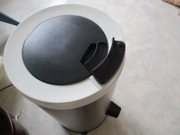

Voor de tweede keer een "ongeluk" gehad met deze centrifuge.
Vandaar dat ik een nieuwe bovenring heb moeten aanschaffen.
Het centrifugematje is klem komen te zitten tussen de draaiende trommel en de buitenmantel.
De bovenrand had het begeven.
