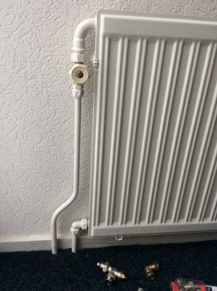

Plaats even een foto, misschien heeft iemand dan nog een idee.
Hier de foto, de rechterbuis onderin links, is dus heet, en moet naar bovenaansluiting.
Uiteraard moet de andere dan beneden komen..
De radiator zal ook vervangen worden door een T 22.

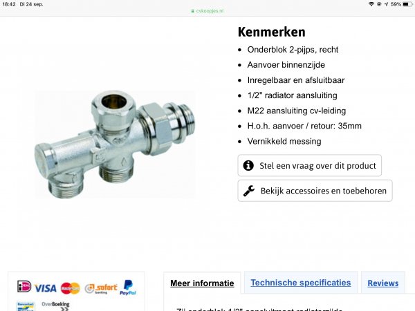

Ik ken ze niet allemaal maar het zou me niet verbazen dat hiervoor een onderblok te koop is.
