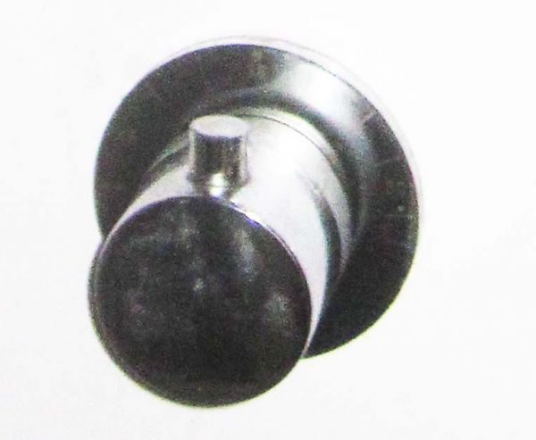

Hoe kan ik deze ontkalken? de knop krijg ik er wel af maar dan....
Het water wil niet meer echt warm worden terwijl de andere kranen dit probleem niet hebben. Ik neem aan dat het dan aan de kraan ligt.
Ik heb er een dag lang een washandje overheen gehangen, zeiknat gehouden met schoonmaakazijn. Af en toe heen en weer draaien zodat het overal komt.
Draait weer als nieuw nu.
