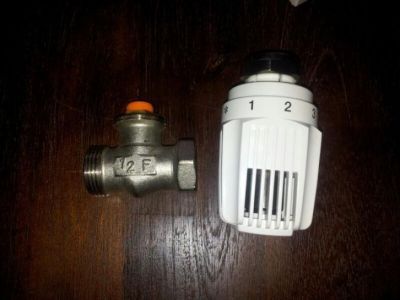

Goedemiddag,
Afgelopen week is door de woningbouw een nieuwe thermostaatkraan gemonteerd op mijn radiator. Eentje van het merk herz (zie foto).
Het probleem is nu dat de kraan/knop alleen warm water doorlaat vanaf stand 5 en hoger. Wat kan hiervan de oorzaak zijn?

1- de temp in de ruimte is zo hoog
2 kop defect.
Gewoon woning vereniging bellen en aangeven dat het niet correct werkt.

De radiator zit niet toevallig weggewerkt achter een betimmering? Of er hangt een gordijn voor?

De radiator hangt gewoon vrij tegen de wand. En de temperatuur is niet zo extreem hoog in de ruimte. Dan zou de kapotte knop optie overblijven. Ik had niet verwacht dat die nieuwe kapot zou zijn. Toch de woningbouw bellen dan maar!
