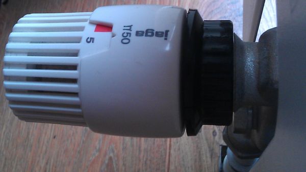

Ik wil deze thermostaatknop eraf halen om te vervangen door een op afstand bestuurbare knop. Op dit forum de antwoorden op vragen van andere klussers gelezen. Ik kan geen gat voor een imbussleutel, dus ik heb geprobeerd de zwarte ring los te draaien. Maar na kracht zetten met een waterpomptang is de ring nu "los", maar er gebeurt verder niks. Ik twijfel of de ring gebroken is. Maar belangrijker: als de ring los is, wat dan?
Alvast dank voor suggesties!
Ik geloof dat het de Jaga - 5090.1104 betreft.
De ring verder los draaien met de hand en de knop voorzichtig bewegen.
Op de jaga zitten nokken en deze willen wel eens goed vast zitten op het huis (thermostaatkraan)
Bedankt voor je antwoord. Helaas kom ik er nog niet verder mee. De ring draait nu los rond beide kanten op (en gaat dus ook niet opnieuw vast). De knop zit muurvast: welke kant op zou die moeten kunnen bewegen? Hoe grijpen de nokken erop in en welke beweging maakt ze los zonder iets stuk te maken?
Alvast bedankt!

ik zit met hetzelfde probleem en hetzelfde doel: vervangen door een afstandsbedienbare knop. Heb je de knop er nog vanaf gekregen? Was ie stuk? Ik ben ook over een waterpomptang aan het denken, maar ben bang dat de ring knapt.

De zwarte beschermkap bestaat uit twee delen.
Haal deze uit elkaar en draai daarna met de moer de knop van de kraan.
Leuk he, zo'n diefstalbeveiliging ;-)
Briljant! Ja als je dat weet is het ineens heel simpel, maar kom er maar eens op. Bedankt Ronny!
Het loshalen van de nep-ring gaat overigens heel eenvoudig door met bijvoorbeeld een schroevendraaier aan beide kanten de inkepingen open te wippen.
