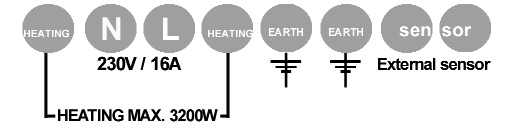

Ik heb de handleiding van de fabrikant ontvangen. Het is de S-control die wij hebben.
Aansluiten op 220 ben ik nog niet aan toe gekomen, maar ben al heel wat verder inmiddels. En dan werpen zich gaande weg vragen op.

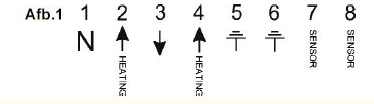

Het leek er aanvankelijk op dat alleen de potentiometer verkeerd stond. Door niet meteen de thermostaat te bruggen heb ik voorkomen dat ik nu wellicht al n andere thermostaat had aangeschaft, terwijl deze (zo nu lijkt) misschien niet eens kapot is. Volgende stap is controleren of de bedrading goed aangesloten zit, maar daar heb ik wel iets meer info op basis van dat aansluitschema voor nodig. Ben namelijk niet bekend met dit soort thermostaten. Dus als iemand de betekenis kent van die 2x heating, dan hoor ik dat graag.
We zitten in een verbouwing van onze nieuwe woning, dus dit doe ik tussendoor. Uiteraard zal ik ook op 220 rechtstreeks gaan aansluiten, maar wil graag ook begrijpen wat de werking is tegelijkertijd. De hulp wordt uiteraard erg gewaardeerd!
Heating is Engels en staat voor verwarming.........dus dat zijn de aansluitpunten voor je verwarming (maar nogmaals: ik vermoed dat je een verkeerd schema hanteert)

Degooyer: Waarom denk je dit? De fabrikant heeft op basis van een foto vastgesteld dat t om een S-control gaat en uit die handleiding heb ik dit schema ook gehaald :)
ps: dat heating begreep ik wel hoor. Mijn vraag was of #2 ook geen spanning zou moeten hebben.
Obelix2: Maximaal thermostaat = potentiometer waar ik t over had. Die stond inderdaad op minimum, maar inmiddels maximaal. Echter vloerverwarming werkt amper.
En in de handleiding van degoyer staat dat het een s control is en heeft dus andere aansluit punten.

Dit aansluitschema van de S-Control: (vanuit de doc. van de leverancier)
correspondeert dus niet met jouw aansluitschema: (wat je dus van diezelfde leverancier hebt ontvangen......vreemd weten ze zelf nog wel wat ze verkopen??)
(en dit vind ik maar een vreemde voorstelling.........)
Die leverancier maakt er dus wel een potje van (maar al eerder geschreven: er zijn wel meer van dat soort ervaringen met deze leverancier)
Moet eerlijk zeggen dat het bovenste schema mij het meest logisch overkomt..........
