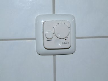

Wij kochten onlangs een huis met electrische vloerverwarming in de badkamer.
Nu brandt het ledje wel, maar als ik de knop vol open zet, dan warmt de vloer niet op na een tijdje.
Wat ik me nu oa afvraag is, om wat voor merk/type het gaat en of er wat ik zelf aan analyse naar de oorzaak kan doen.
Iemand een idee wat dit voor vloerverwarming is? Zie foto:

Dat is hèm dus.

Controleren,
Sluit de 220 v direct aan op de 2 draden van de vloer verwarming dan moet het warm worden.
Vervangen van een dergelijk (redelijk simpele) thermostaat kan heel eenvoudig en hoeft ook niet door een type van de leverancier, die er nu op zit. Er zijn voldoende alternatieven, die u voor rond de 60-65 euro kunt kopen.
De vloersensor is in de regel uitwisselbaar.
Ik adviseer u om, voordat u de thermostaat wilt vervangen, eerst te controleren of de vloerverwarming op zich wel goed werkt. (dat het ledje brandt zegt nog helemaal niets over welk gedeelte defect is: thermostaat of vloerverwarming of misschien zelfs de vloersensor)
De vloerverwarming direct aansluiten op 220 Volt en alles zou moeten werken (die thermostaat is niets anders dan een schakelaar, die werkt in functie van de temperatuur van de vloerverwarming) Doormeten kan ook.

Even een update: ben er achter gekomen dat de potentiometer op minimum stond. Daardoor sloeg de thermostaat niet aan. Nu hoor je en zie je boven 22 graden dat het ledje van groen naar rood springt.. echter na een uur nog geen warme vloer. :cry:
Aan de jumper kan ik verder zien dat er een vloersensor aanwezig is en geen ruimtesensor.

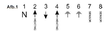

Nu heb ik inmiddels de gebruiksaanwijzing en die ziet er zo uit voor wat betreft de contacten:
In standby staat er alleen op #3 spanning, wanneer de thermostaat aanslaat ook op #4. Maar hoe zit het met #2? Kan het zijn dat er 2 circuits aanwezig zijn en dat ie nu maar op halve kracht werkt, of hoe moet ik dit interpreteren?

Ik heb een flauw vermoeden dat je de verkeerde handleiding hebt. Zie:
https://www.free-instruction-manuals.com/pdf/p72354.pdf
Daar staat een heel ander aansluitschema.
