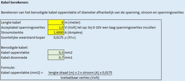

Ik wil in de woonkamer een Surface Go laptop/tablet aan de muur gaan hangen. Nu komt er uit de muur al een 3-aderige kabel vanaf de zolder (waar voorheen de thermostaat mee gevoed werd). Rood/Blauw/Geel zijn de 3 aders. Zowel onder als op zolder zijn de uiteinde nergens op aangesloten. De Surface go heeft nodig 15v 1.6a 24W
Is er een simpele mogelijkheid dat ik b.v. van de orinele lader zeg maar de stekker & de connector eraf haal/knip en ik dit aan allebei de eindes van de bestaande 3-aderige kabel maak?
Of moet ik aan de ene kant (zolder) een standaard stekker vastmaken & dan onder in de kamer iets van een buck step down converter moeten plaatsen (al wil ik juist dat er zo min mogelijk kabels aan de muur te zien komen). Dus b.v. van 24v -> 15v maken d.m.v. de converter.
Andere kabel door de muur trekken is tot nu toe geen optie, kabel zit redelijk vast ergens in de muur. (kan evt. als laatste redmiddel naar gekeken worden). Maar ook dan, wat voor kabel ga ik er heen trekken met die lengte voor 15v 1.6a
Jackd
Hier kan je de benodigde kabeldikte berekenen, voor LED bedoeld, maar dat is geen probleem:Calculator
Ik kom uit op 0,75 mm2

Hoe lang is de kabel die je wil gaan gebruiken?
Met welk spanningsverlies kan de Surface werken, is dat b.v. 0,5V of 1,5V of ..% ?

Qua spanningsverlies heb ik geen idee. Daarom dacht ik dat het misschien slim was om vanuit zolder 24v erop te zetten & dan onder omzetten naar 15v.
Ik zou het natuurlijk ook eerst met 12v teste, maar weet niet of dat slim is m.b.t. de surface in geval het niet goed gaat?
Kabel in de muur is denk ik zo'n 5-6 meter lang. Ik ga er niet vanuit dat hij veel rare bochten maakt in de muur.

Dit zou net kunnen met een thermostaatkabel van 6 meter lang.
Hierbij houdt ik rekening met 1V spanningsverlies maximaal en de volgende waarden:
Vermogen 24W
Stroom 1,6A
15V DC
Max. 10% spanningsverlies
En let op, een thermostaatkabel heeft een doorsnede van 0,8mm1
(dit is dus iets anders als 0,8mm2 !)
