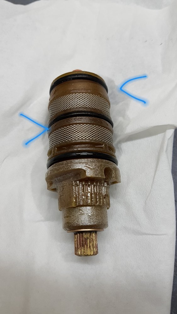

Ik wil van onderstaande kraan (merk onbekend) de thermostaat verwijderen.
Onderin zat een borgschroefje wat ik verwijderd heb.
Ik kan de thermostaat nu draaien maar hij komt niet uit het kraanhuis.
Wat doe ik fout?
Zo te zien aan de constructie zit ie alleen met in bus vast op zijn plek.
Als er schroefdraad in zit dan bij verdraaien had je hem al er uit gekregen

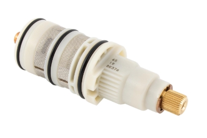

Ik zag op een volgens mij vergelijk bare element ook de uitkeping voor imbus maar geen schroefdraad.
Deze lijkt er wel op inderdaad.
Ik heb er al aan getrokken maar dat gaf ook geen resultaat.
Misschien niet hard genoeg getrokken.
Heb je een idee welk merk het is?
Ik zou het niet weten het merk ik zoek op model en materialen waarvan is gemaakt.
ik zou hem in spuiten met WD40 en een paar keer in het rond draaien zodat het goed tussen de rubbers in werkt en dan er uit wringen.
Het water moet er wel af! vergeten de mensen soms.

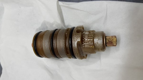

De thermostaat eruit gekregen.
De hele kraan in de workmate geklemd en met flink wat kracht kon ik hem eruit trekken.
Nu maar hopen dat het weken in schoonmaakazijn gaat helpen.
Dan zat er veel kalk tussen de O-ringen.
Ziet het element zo uit als ik liet zien?
Probeer eerst maar als ie wel warm word en niet lekt.
Mocht niet warm worden dan moet een nieuwe element hebben.
Probleem is je weet niet het merk en type, dan word het al gauw een nieuwe kraan.
