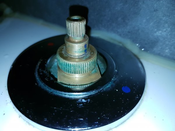

Ik heb een inbouw bad van Oceana waarvan de thermostaat knop muurvast zit. Vermoedelijk door kalk.
Ik wilde hem losmaken maar ik zou niet weten hoe ik deze los krijg:

Kan de chromen rozet er niet af ?
Madmaus
Het lijkt erop dat die roset vast zit met de thermostaat.
Dus als ik de thermostaat los heb gaat de roset ook los.
Ik kan me niet voorstellen dat rozet en kraan 1 geheel zijn.
Probeer met een houtbeitel de rozet eens los te wippen, wel even een stukje hout onder de beitel om beschadigen te voorkomen.
Komt de rozet niet los dan een speciale sleutel kopen/lenen om de kraan eruit te krijgen, als de rozet wel los komt kunt u zo te zien met een bahco de kraan losdraaien.
Als je die roset los draaid, valt het hele kraangedeelte onder het bad.
Het is niet goed te zien, maar als er geen schroefdraad in de binnenste ring zit, kun je het thermostaat gedeelte er zo niet uithalen.
Dan zal eerst heel het deel losgehaald moeten worden van het bad.
Als dit gedeelte tegen de achtermuur zit, betekend dat, dat het gehele bad er uit moet.
Het ziet er leuk uit, die kranen op de rand van het bad, maar als er problemen mee zijn, kun je het bad er uit halen.
Anders kun je er niet bij.
Madmaus
Ik zie geen schroefdraad dus ik vermoed dat het in zijn geheel los moet.
Ik heb er geen verstand van maar ik hoop dat het los kan zonder het bad te verwijderen.
Bijgevoegd nog een closeup.

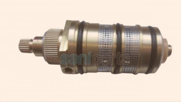

Volgens mij heb ik een foto gevonden van een losse thermostaat.
Wellicht dat een expert hier iets aan ziet:

Bramb
Geen expert, maar ik zie op dat plaatje een schroefgat aan de zijkant (net naast de linker o-ring). Ik denk dat daar een inbusschroef ingedraaid zit.
Als ik dan naar de huidige situatie kijk lijkt mij dat het schroefje achter de rozet zit, maw de rozet moet eraf of kraan moet er van onderen uit...
