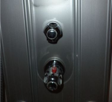

De temperatuurregeling van mijn douchekolom werkt niet goed meer.
Er komt alleen nog maar lauw water uit. De douchekolom is een DK-020 van Oceana (via Badenmarkt) en ca. 3 jaar oud. Ik heb het advies gekregen om deze te demonteren en het binnenwerk schoon te maken cq te ontkalken. Mijn vraag is: heeft iemand ervaring met een soortgelijke douchekolom en het demonteren van de thermostaatknop en kan je dit dan wellicht stap voor stap even uitleggen?
Dan weet ik een beetje wat ik kan verwachten.

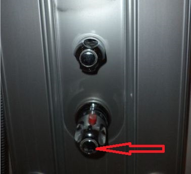

Verwijder met een scherp mesje even het dopje van de thermostaat knop.
(zie rode pijl)
Daaronder zit een schroefje, die je verwijderd.
Je kunt dan de knop er af halen.
Onder de knop zit dan het thermostaat gedeelte, die je er uit kunt draaien.
Leg het gehele thermostaat gedeelte enkele uren in de azijn, en spoel het dan goed schoon.
Monteer dan de onderdelen in omgekeerde volgorde.

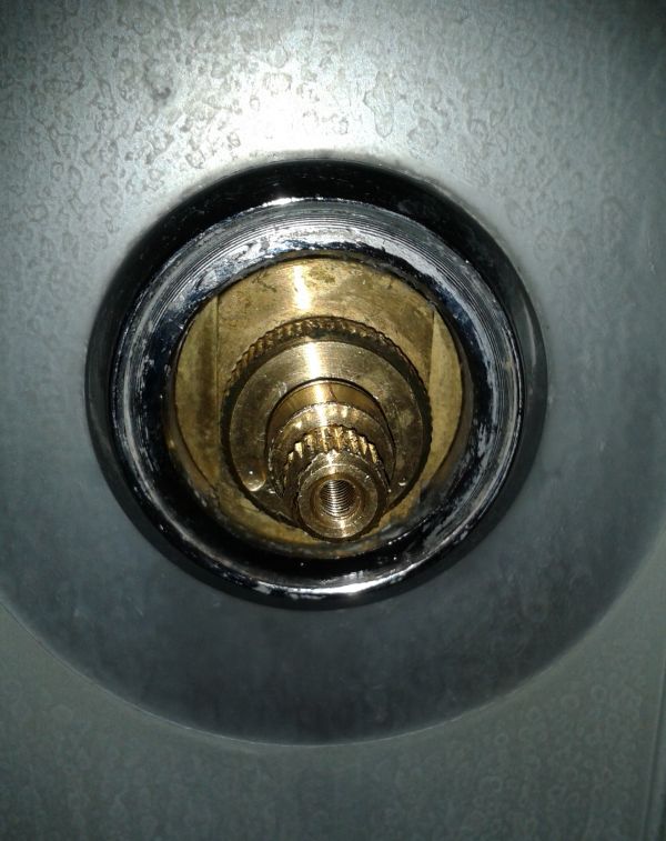

Ik ben aan de slag gegaan en zover als de foto gekomen. Ik neem aan dat ik de grotere (achterste) borgingsring los moet draaien om het binnenwerk eruit te krijgen. Dit lukt dus niet. Deze zit goed vast. Iemand nog een idee hoe ik dit voor elkaar kan krijgen?
Henk253
Zo te zien moet je hem nu met speciaal gereedschap er uit halen.
Er is eerder een vraag over zelfde kraan geweest maar weet niet meer wat er verder mee is gebeurd.
weet je meer af van waar deze weg komt en heb je bij hun ook gevraagd als er een service afdeling is om deze douche panelen te repareren en als er onderdelen voor zijn.

Ik heb deze vraag ook bij de desbetreffende servicedienst neergelegd maar nog geen reactie mogen ontvangen. Als ik zie hoe het vervangende onderdeel er uit ziet, denk ik, dat de grote ring 1 geheel is met de rest en
dat ik nog iets anders moet losdraaien maar wat..
Ik heb de vraag nu ook gesteld bij het bedrijf waar het onderdeel
besteld moet worden en wacht dus maar even op antwoord.
Op alle filmpjes op internet ziet het er wel een stuk gemakkelijker uit....
