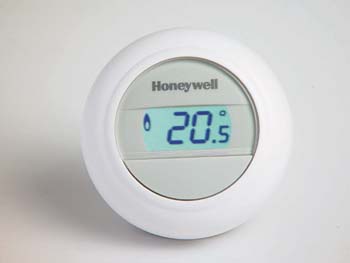

Hoi allen,
Ik heb de Honeywell Round zoals hieronder...
Valt er iets in in te stellen aan dat ding want hij geeft niet de juiste temperatuur aan?
Als ik hem op 18° zet wordt het in kamer 20° en dat blijft hij op zich wel goed doen, gevoelstemperatuur blijft constant.
Ik heb dit gemeten door er een thermometer naast te hangen.
Ik zou dan ook graag zien dat hij 20° aangaf.
Kun je dit aanpassen?
groet.
The headhunter
Het kan natuurlijk ook zijn dat je referentie thermometer afwijkt.
Ries
Daar heb ik rekening mee gehouden en derhalve met 2 verschillende thermometers gecontroleerd.
Het voelt ook als een graadje of 20, want 18 zou normaliter onaangenaam zijn.

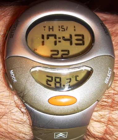

Ik kijk net op de thermostaat en deze staat op 14,5 (hele dag niet thuisgeweest), de digitale thermometer op mijn horloge, die uiteraard in de kamer lag en niet om mijn pols, gaf 14,6 aan.
Dus dat klopt aardig, alleen bij hogere temperaturen niet.
Tis geen ramp natuurlijk, alleen het zou leuk zijn als het correcter was.

Hangt hij niet tegen een koude wand aan?

Vervangen. Als hij afwijkt.
Ries
Hij hangt tegen een binnenmuur aan...
Herhaalde metingen geeft wel een constante afwijking van ongeveer een graad, dus als er niets af te stellen is laat ik het maar zo.

Kacheltje
De afronding is op halve graden en ik weet niet wat dat is van de thermometer waarmee je gecontroleerd hebt. Als die ook een afronding van een halve graad heeft licht de afwijking in een gebied van 1 graad.
En die graad kan beiden komen door een positieve en negatieve afwijking van beide metingen.
In een ongunstige situatie lijkt de afwijking groot terwijl dat in de praktijk veel geringer is in werkelijkheid.
Het kan dus goed zijn dat die afwijking niet zo groot is dan je nu waarneemt.
Ries
  • #19
De maximale fout kan dus ongeveer 1 graad zijn.
Als de Round 18 aangeeft, zou het dan maximaal 19 graden kunnen zijn.
19 echte graden in voor een huiskamer normaliter te laag, 21 komt in de buurt.
Ik heb het gemeten met een metertje in mijn horloge, maar dat is misschien meer een gadged dan een geeikt meetinstrument.
Daarnaast met de thermometer die in de koelkast sjekt of mijn worst nog goed is...
Ik laat het dus maar zo, wel een cool klokkie toch? :shock:
