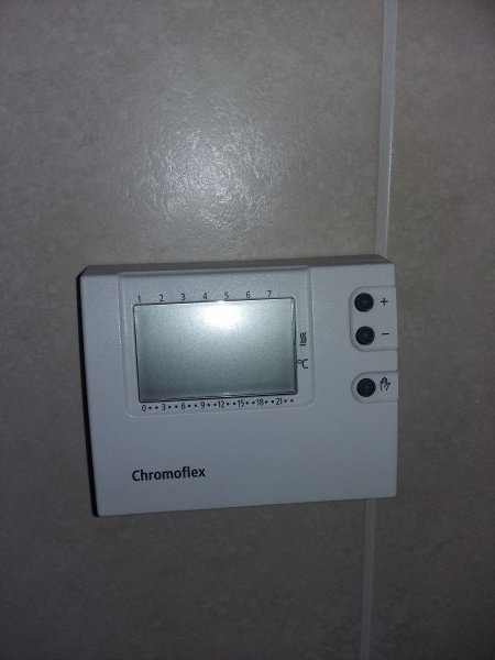

De thermostaat van de elektrische vloerverwarming is defect. Nu moet wil ik deze vervangen, maar moet de sensorkabel ook vervangen worden of kan ik deze laten zitten?

maak eens een foto van welke type je nu hebt.

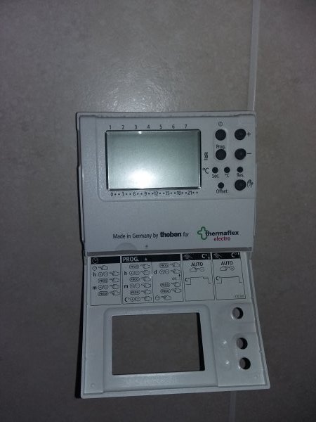

Aan de binnenkant staat nog Theben RAM798, RS Typ2B, T45
Maar hierbij werkt het display dus niet meer en de fabrikant kan er ook niets in betekenen.
Weet misschien iemand wat de waarde van de sensorkabel is? Hoeveel k.

Omruilen voor de Theben Ram 832 dan past de vloersensor daar op dit is de vervangings thermostaat volgens Theben zelf.

Ik had op marktplaats nog een zelfde nieuwe thermostaat gevonden. Deze erop gezet en alles werkt weer.
