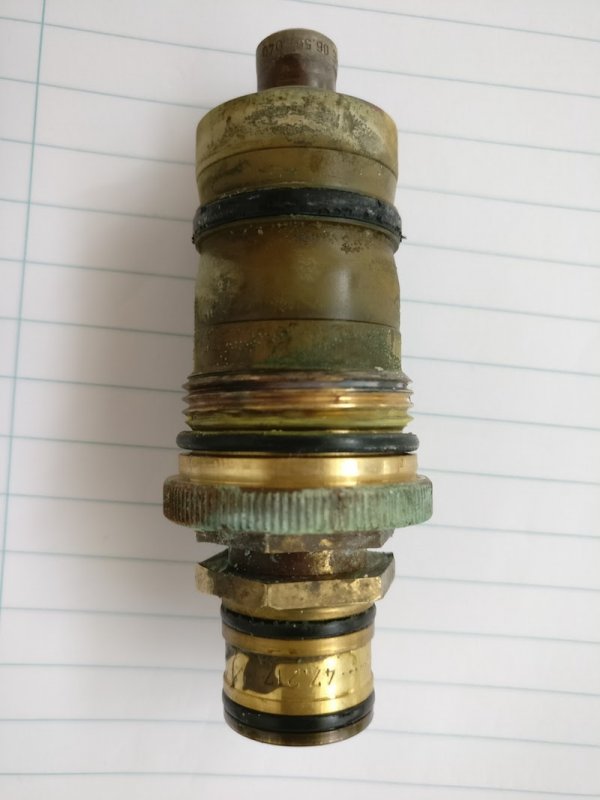

Weet iemand hoe ik de rechterknop (temperatuur) van de onderstaande Grohe kraan los kan halen?
Vanwege steeds slechtere temperatuurregeling wil ik de thermostaat een nachtje in schoonmaakazijn weken.
Echter ben ik niet bekend met de serie / type van deze kraan. Op YouTube zie ik in veel video's dat er ergens een klepje, schroefje of inbus zit. Deze knop is één geheel, zonder dopje.

Knop losmaken is in ieder geval gelukt.
Hoe pak ik dit nu het handigste aan? Het liefst loop ik niet het risico op een huis zonder water indien ik de thermostaat niet meer vast krijg en dus de hoofdkraan niet meer open kan zetten.
Kan ik alvast een reserve element halen?
Ik zie een schroef rechts en een soort clipje aan de onderkant zitten.
De thermostaat zit er gewoon ingeschroefd met schroefdraad en kan je er in z'n geheel uitdraaien.
En als je een nieuwe koopt hoef je de oude ook niet meer schoon te maken (zonde). Daarnaast moet je (als je toch een nieuwe koopt) de oude er eerst uit. In dat opzicht lost een nieuwe kopen je "probleem" niet op.
Op het deel met de witte kalkaanslag moet je 2 afgeplatte kanten vinden waar je een tang op kunt zetten. Van het zwarte deel of het schroefje aan de kopse kant moet je als het goed is afblijven.
Vergeet bij het terugklikken van de knop niet om de knop in de juiste vertanding van het zwarte deel te schuiven, anders klopt de temperatuur niet meer. Houdt een thermometer onder de straal terwijl de knol er half opgeschoven is. Dan kunt u de beide temperaturen (water en knop) aflezen en kijken of ze overeen komen. Zo niet dan moet u de chromen knop verdraaien ten opzichte van het zwarte gegroefde deel.
Je hebt gelijk, zou op zich ook niet moeilijk moeten zijn. Het deel met de kalkaanslag lijkt vast te zitten met een clipje, waar je een platte schroevendraaier achter kan zetten, als een soort borgpen.
Goed om te weten dat ik van het schroefje aan de kopse kant af moet blijven.

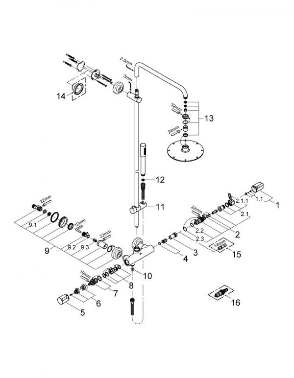

Eindelijk op de website van Grohe mijn doucheset gevonden: product=27032-G212&color=000&material=27032000
Ref. nr. 27032000
Daarmee kan ik ook eventueel reserve-onderdelen bestellen. De exploded view laat inderdaad zien dat er een borgring tussen zit en ik een 22mm steeksleutel nodig heb om de thermostaat los te draaien.
Een nieuw thermo-element kost zo'n €70 terwijl een vergelijkbare doucheset richting de €600 gaat. Misschien geen slecht idee om dit element na 9 jaar gewoon te vervangen.
Heb ik naast een passende sleutel verder nog iets nodig? Nieuwe rubbers of O-ringen? Kranenvet?

Het er weer in draaien (en waterdicht krijgen) stelt niks voor. Net als een moer op een bout draaien en je veters strikken. Let er wel op dat je de thermostaat met de hand er weer indraait. Dan voel je vanzelf of het soepel gaat of dat je de thermostaat scheef er in draait (dan loopt de draad vast).
Demontage gelukt. Ik laat het element nu twee uur in een bekertje met schoonmaakazijn weken. Dan schroef ik het weer terug.
Bedankt voor de tips, laten we hopen dat het probleem hiermee verholpen is.
Gelukkig is het terugzetten van het element vanmiddag goed gegaan. Geen lekkages en de temperatuur is nu weer constant af te stellen. Even de komende weken aankijken.
