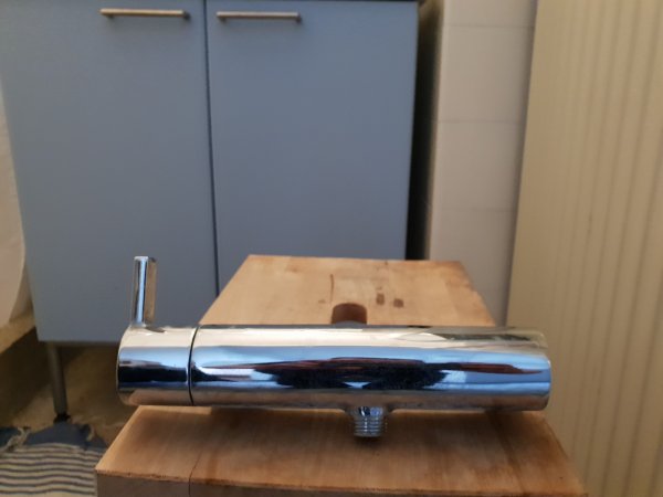

Vandaag heb ik de heet water kraan van de douche opengemaakt om de temperatuur te regelen. Echter nu gaat de kraan niet meer uit.
Als ik de koud water kraan dichtdraai dan blijft het water stromen. Enige optie is om de hoofdleiding dicht te zetten.
Enig idee wat de oorzaak hiervan is? Heb ik het thermo element gesloopt of zie ik wat over het hoofd?
Beetje vreemde thermostaat kraan heet water kraan en koud water kraan.
Thermostaat kraan heeft aan een kant de aan zet kraankop en andere kant de thermostaat die je kunt instellen.
je zult de koud kraan niet goed geplaatst hebben of je hebt onderdelen over gehouden, of er is iets kapot gegaan.
plaats eens een foto van je kraan.

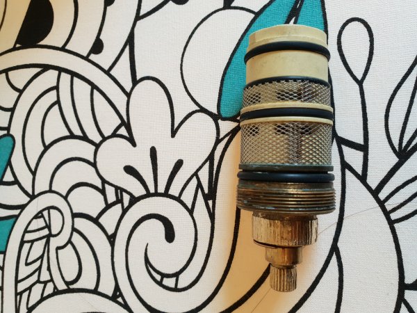

Ik heb hem ervanaf geschroeft vandaag. Hieronder een foto. De kraan heeft inderdaad een open water en een graden kant. De graden kant heb ik er af gehaald gisteren.
Wel vreemd hoor als de linkerkant dicht zet mag er geen water uit komen,
hier zie je de werking bij andere merk kraan
Zo te zien komen deze kraan van pra.is ze zijn niet duur, Beter een nieuwe op halen want onderdelen kan ik zo niet vinden.
