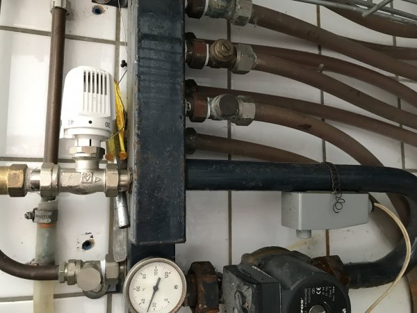

Wie kan mij helpen aan een nieuwe verdeler, ik kan niets vinden op t net waar je deze kunt kopen?
Ik zoek een complete verdeler 4 groeps, met pomp. Oude is versleten.
Bedankt.

Ja dan wordt het een lastige zoektocht, voor zover ik weet worden er geen Thermo Briljant verdelers meer gemaakt.
Wat mankeert er eigenlijk aan? Een 'versleten' verdeler heb ik nog nooit gezien. Hooguit een lekkend onderdeel, of een kapotte pomp.
Het huis is al eens gelast. Is nu op een nieuw deel zwak. Zweet.
Vandaar ook mijn zoektocht naar een nieuwe die ik kan overzetten.
Als het huis verrot zit er zuurstof in het water. Als het water 'dood' zou zijn, verroest de verdeler in 50 jaar nog niet. Toevallig nog zwarte vloerslangen?
In dat geval kun je beter de boel goed aanpakken, een RVS verdeler met eigen expansievat en warmtewisselaar. De meeste moderne ketels gaan ook stuk door de zwarte slangen.
Kun je eens een foto plaatsen van de verdeler en slangen?
Van welk bouwjaar is de installatie?
Hoe vaak moet je het systeem bijvullen?
Hij is ca 15-18 jaartjes jong.
