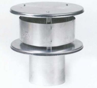

In een nieuwe uitbouw waar de keuken komt is een nieuwe schoorsteen gemetseld met een keramieke doorvoer. Bovenop staat een 'rond' rooster tegen bladeren en vogels e.d. Op deze schoorsteen moet onze afzuigkap aangesloten worden. Op dit moment is er nog geen keuken geplaatst.
Nu viel het me op dat bij flinke regenbuien er best wat water naar binnen komt. Dit lijkt me niet bevorderlijk voor de afzuigkap.
Wat is de beste wijze om dit op te lossen? Een speciale kap buiten op de schoorsteen of is er een soort van terugslagklep om het water af te voeren?
Deze is wel beschermd tegen regen inslag maar heeft geen terugslagklep voor lucht.
Als er in de afzuigkap geen terugslagklep zit dan kan er bij bepaalde weersomstandigheden kouval door de afzuigkap komen.
Gr. Piet
De kap hierboven heeft veel weerstand, een behoorlijke vermindering van de werking van de kap is het gevolg.
De kap hier onder is een roterende kap, het kan een nadeel zijn dat er altijd trek in de schoorsteen zit bij deze kap, voordeel is dat er dan altijd ventilatie is in de keuken.

Ja, die ken ik maar heeft hetzelfde nadeel als de eerste, erg veel weerstand.
