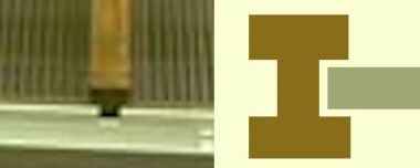

Nu wil ik eigenlijk geen geraamte maken van hout met daarOP profielen met de platen erin omdat ik dat lelijk vind.
In plaats daarvan wil ik een gleuf in de balken uitfrezen en daarin de platen klemmen (zie foto).
Alleen..
- hout werkt.. op een balk van 45mm, zou 10mm uitfreezen genoeg zijn?
- los erin lijkt me niet verstandig vanwege klepperen.. dus ik zal iets van rubberen stopjes ofzo moeten gebruiken.. suggesties of ideeën (bestaat er iets van?)
10 mm is te weinig, de platen zijn nogal flexibel en werken ook, door die combinatie kunnen ze er met 10 mm diepte gemakkelijk uitwaaien.

Wanneer u de balken gaat frezen blijft er water in de sleuven staan en met een paar jaar zijn ze verrot, blijft over een profiel o.i.d.
En die speciale aluminium profielen zijn gewoon te koop bij de betere bouwmarkt.
Met afdichtband en bevestigingsmiddelen.
