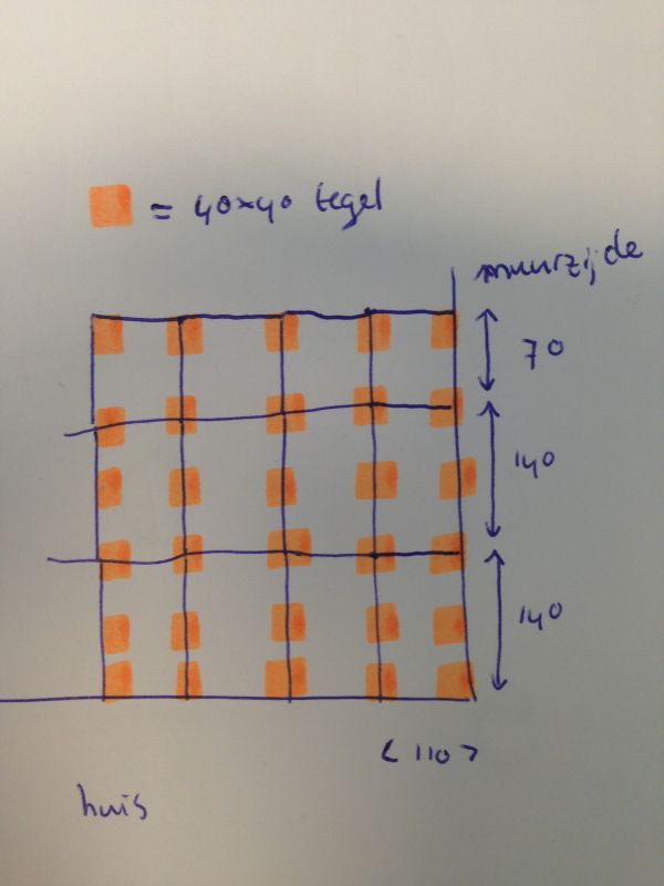

Ik overweeg buiten een horizontaal terras van steenschotten te maken.
Hierbij heb ik enkele vragen:
- Heeft iemand advies wat voor draagconstructie ik onder de steenschotten moet leggen? Voldoet tegels met daarop houten balken? Balken plat of rechtop leggen? Hoe dikke balken? 3 balken per steenschot? Geimpregneerde balken? Worteldoek onder of op de tegels?
- Mogen de steenschotten tegen elkaar aan liggen, of is het beter een tussenruimte (2 cm?) aan te houden (tbv doorluchting / waterafvoer?) ?
- Heeft iemand tips hoe ik de steenschotten aan elkaar bevestig?
- Zijn er manieren om steenschotten te beschermen tegen weersinvloeden?

Een kennis van mij heeft vorige maand een terras van houten steenschotten gemaakt. Gewoon onder iedere hoek een stoeptege en klaar. De steenschotten liggen strak tegen elkaar aan en door het eigen gewicht bewegen ze niet.
Doordat er geen tussenruimte is, is het gebruik van anti-worteldoek ook niet nodig.
Indien de toch houten balken onder de steenschotten wil, dan is hardhout het beste (meest duurzaam en sterk). Leg de balken met de smalste kant naar boven / beneden, zodat de balken het meeste gewicht kunnen dragen zonder door te buigen.

Ha Bert, bedankt voor je snelle reactie!
De steenschotten zijn 110cm bij 140cm. Ik ben nu van plan ze in de lengte te gaan leggen - strak tegen elkaar - volgens dit plannetje:
Ondergrond vlak ik uit, worteldoek erop, tegels erop (volgens bovenstaand plan) en dan de steenschotten erop.
Aan de muurzijde wil ik 2 cm (?) overhouden, om nog wat luchtinlaat te creëren. Denk je dat dat nodig is? Alle andere uiteinden krijgen namelijk geen luchtinlaat.

Helemaal goed. Afhankelijk van de dikte van de steenschotten zou je in het midden van elk steenschot ook nog een tegel kunnen neerleggen.
De 2 cm ruimte is op zich niet verkeerd, maar dan zou je eigenlijk de tegenovergestelde kant ook open moeten maken, zodat er een natuurlijke "trek" komt. Anders staat de lucht alsnog stil.
De hoeken waar de steenschotten mee op de tegels liggen kun je nog even voorzien van een likje menie. Deze plekken blijven altijd het langst nat en zo voorkom je dat het hout snel aangetast wordt.
