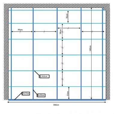

Achter huis wil ik een overkapping maken met licht-doorlatende damwandplaten.
U voelt em al aankomen: Welke balk maat zou hiervoor geschikt zijn?
Afmeting: 360 breed (tussen 2 muren), 340 diep (vanaf de achtermuur).
Mijn eerste idee is om één zware dwars-drager van 7x17x360 tussen de muren zetten, elke 90cm langs-balken tussen de achtermuur en de dwars-drager te plaatsen (5x10x340 lang, 5stuks), en daar "panlatten" (2.5x5) op te zetten voor de damwandplaten. Dit alles van tuinhout.
Er zit een nare hoek van een poer aan de achtermuur, dus de eerste langsbalk wil ik daar naast plaatsen, 20 cm parralel langs de muur naar achter.
1) zouden de opgegeven maten het dak kunnen dragen?
2) door de poer zullen de panlatten ca. 20 cm oversteken, kan dat zonder dat het dakje daar doorzakt?
3) hoe ver moeten de platen oversteken om het water goed in de goot te laten lopen? midden in de goot? 1/3 van de goot?
Alvast bedankt voor alle tips
Greetz Gerrit
De balkenschuif is niet geschikt om dit soort constructies te berekenen.
Volgens mijn berekening kan de hoofdbalk een gelijkmatig verdeelde belasting van 43 kg/m2 dragen bij een doorbuiging van 11 mm.
De dwarsbalken kunnen een gelijkmatig verdeelde belasting van 45 kg/m2 dragen bij een doorbuiging van 17 mm.
De panlatten (met de grootste afmeting rechtop) kunnen een gelijkmatig verdeelde belasting dragen van 130 kg/m2 bij een doorbuiging van 2 mm. De overstekken van 20 cm buigen bij deze belasting ongeveer 1 mm door.
Hierbij uitgegaan van een goede kwaliteit hout zonder al te veel (losse) knoesten en scheuren. Met name de panlatten kunnen een stuk minder dragen als daar een flinke knoest in zit.
De houten constructie weegt ca. 6 kg/m2. De damwandplaat zal ca 2 kg/m2 wegen. Uitgaande van de maatgevende sterkte van 43 kg/m2 houd je 35 kg/m2 over. Dit komt overeen met een laag van ca. 7 cm natte sneeuw of ca. 70 cm poedersneeuw.
Met meer sneeuw er op zal het dak niet direct instorten, maar de veilige trekspanningen in het hout worden overschreden en de doorbuiging neemt toe.
Kan je zelf beoordelen of het dak sterk genoeg is.
De goot moet je zo kort mogelijk onder de dakplaten houden. Dan is een overstek van 2 cm over de rand van de goot genoeg.

Bedankt voor je commentaar, daar kan ik wel wat mee.
7cm natte sneeuw is zelf voor nederlandse begrippen niet veel.
Ik zal toch zwaardere balken moet gebruiken.
