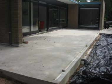

Wij zijn in Maart begonnen met de bouw van een garage onder de bestaande woning en terras. De woning is blijven staan, maar het bestaande terras rondom is verwijderd. De verbouwing is sinds begin Augustus zo goed als klaar, in theorie hoeft alleen de afwerking van de ruimte nog gedaan te worden. De afwerking kan echter niet van start zonder dat het plafond waterdicht is (regent ongeveer net zo hard binnen als buiten).
Het plafond van de garage (en dus de terrasvloer) bestaat uit Fingo kanaalplaten, daar overheen ligt een cementdekvloer met perlietkorrels (op afschot van 10 cm naar 5 cm dikte). De bedoeling is dat een troffelvloer van Betonlook het zaakje waterdicht gaat maken en netjes afwerkt.
Om deze troffelvloer te leggen mag (1) de cementdekvloer niet meer dan 4% vocht bevatten. Daarbij (2) moet het minimaal 3 dagen droog zijn.
Die nummer 1, dat is in dit geval het "drama". De cementdekvloer wordt d.m.v. plastic geprobeerd droog te houden. Wanneer het veel/hard regent wordt de vloer onder het plastic drijfnat. Vorige week hebben we een aantal fantastische dagen gehad, maar omdat de cementdekvloer door de regenval van de week ervoor op sommige plekken niet op tijd droog was kon de vloer niet gelegd worden...

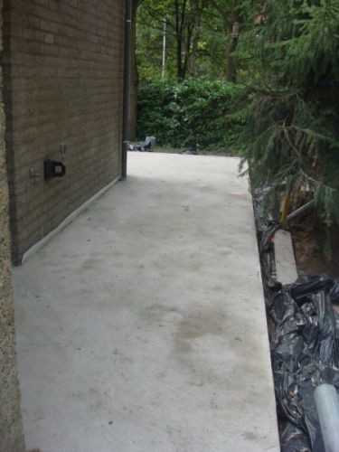

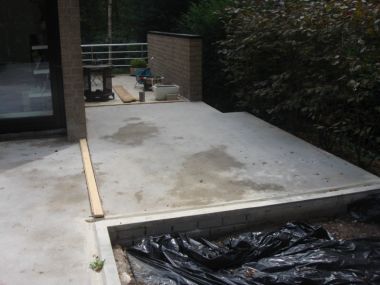

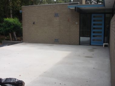

Op onderstaande foto's (15-08-2010) is te zien wat de oppervlakte en de situatie is:
Hieronder zit een gedeelte van de garage<i></i>
Hieronder zit ook een gedeelte van de garage<i></i>
Zoals op de foto's te zien is, is de cementdekvloer op een aantal plekken na droog.
Eergisteren dikker kwaliteit-plastic gekocht en er alles aangedaan om het water bovenop het plastic te houden, maar ook na de regen van gisteren en vandaag is de gehele cementdekvloer weer drijfnat...
De grote vraag is; Hoe kunnen wij ons terras droog maken en lang genoeg droog houden?
