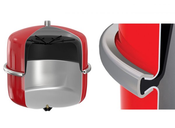

Het water komt dus niet in aanraking met metaal, alleen met het rubber van de membraan. :wink:
Hein Weijers
  • #22
Hoi Jan,
Ik vond dit plaatje van Flamco. Het lijkt er toch op dat het CV water in contact komt met staal. :shock:
Dus mijn zoektocht naar een RVS expansievaatje gaat verder. Nog iemand een tip?
Groet, Hein
Verwarming Sp.
  • #23
Ik ben het ook niet met Jan eens, het water raakt zeker de zijkanten en bovenkant van het stalen vat.
Maar een RVS expantievat, heb ik ook nog nooit gezien...

TS wil geen staal meer in het vloerverwarmingscircuit, niet omdat het vat weg zou rotten maar vanwege afzetting in de slangen. Technisch gezien begrijp ik dat wel, maar in de praktijk hangt er altijd een normaal expantievat. Nog nooit problemen mee gehad.
Utreg
  • #26
Je ontkomt er niet aan wat ik al eerder zei, metaal zit in het drukvat.
Rvs heb ik nog nooit gezien, en als het water dood gestookt is krijg je altijd zwart vies water dus aanslag in de leidingen,

Die zijn inderdaad geschikter denk ik.
Het bekende merk heeft ook expansievaten voor drinkwatersystemen. Daarin zit geen membraan, maar een rubberen "zak". Het enige probleem is de hoge voordruk van 3,5 bar. Maar waarschijnlijk kan die ook verlaagd worden. Ik heb de fabriek om informatie gevraagd.
Groet, Hein
Hein Weijers
  • #29
De informatie van de technische dienst van Fl....is al binnen: de drinkwateruitvoering van de expansievaten is geschikt voor vloerverwarmings systemem. De voordruk van 3,5 bar kan naar believen worden verlaagd naar 0,5 bar.
De inhoud begint al bij 2 liter. Iemand die behoefte heeft aan meer informatie kan even een PB-tje sturen.

Er zijn ook expansievaten die werken met een 'balg' dan heeft het water geen contact met het staal van de tank.
Hein Weijers
  • #35
Hallo Bernhard en Ingmar,
Ik heb 2 vuilafscheiders (één in de CV en één in de VV) en een 5 liter expansievat dat ook geschikt is voor zuurstofrijk drinkwater aangeschaft. Dat heeft inderdaad een balg, een soort rubberen zak, zodat het water nergens in contact komt met ijzer. Daar moet ik helaas nog 10 dagen op wachten :cry:
