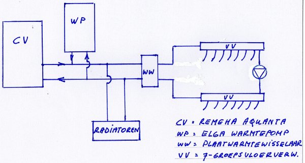

Sinds kort heb ik een hybride warmtepomp aangesloten op mijn CV met vloerverwarming. De vloerverwarming dateert nog uit 1978. Eerst met aan-uit ketel en motorgestuurde 3-weg regelklep op de vloerverwarming. Toen er een modulerende ketel kwam heb ik de regelmotor de deur uitgedaan en de 3-wegklep op een vaste stand gezet.
Ik wil nu het vloerverwarmingscircuit vereenvoudigen. De aanvoertemperatuur van de warmtepomp komt niet boven de 42 graden en de plaatwisselaar haalt daar nog een paar graden af: dat is dus veilig. Maar soms komt ook de cv ketel erbij en ook al is die nu ook op 42 graden aanvoer ingesteld, toch zou ik graag nog een extra temperatuurbeveiliging in het vloerverwarmingscircuit installeren.
Hoe kan ik dat het beste oplossen?
Groet, Hein
Hieronder een schets zoals het gaat worden, maar zonder de extra beveiliging.
Normaal word de temperatuur in de mengbuis gemeten met een maximaal thermostaat, word de temperatuur te hoog schakelt de pomp uit.
Een maximaalthermostaat schakelt de pomp op de verdeler uit wanneer de temperatuur boven de ca 55 graden C.komt.
De temperatuur van het water wat door de vloer circuleert wordt geregeld met de thermostaatknop op de verdeler.
Wat zou je nog meer willen beveiligen?

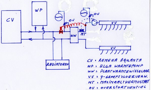

Beste Hein,
De hydraulische schakeling in het schema is niet correct.
De pomp voor de VV moet tussen de warmtewisselaar en een verdeler gemonteerd worden. Dat mag in de aanvoer of retour.
Het circuit voor de VV moet een expansievat en een overstortventiel hebben.
De temperatuur regeling, het thermoventiel, van de vloerverwarming moet dan voor de warmtewisselaar gemonteerd worden. bernhard

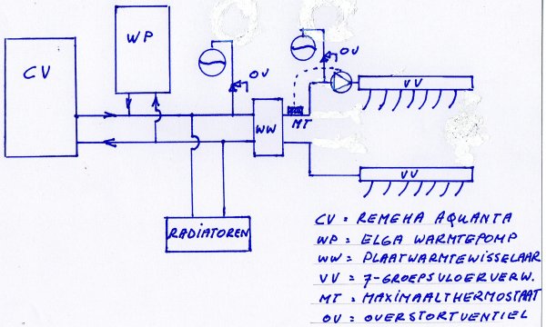

Hallo Bernhard,
Je hebt gelijk. De pomp hoort daar niet en dat was ook niet het plan.
Hierbij een schets zoals het wordt.
Kun je misschien uitleggen wat precies een thermoventiel is en hoe het aangestuurd wordt?
In mijn oude systeem zit een 3-wegklep die in een vaste stand is ingesteld. Met een modulerende ketel/thermostaat regelde dat altijd prima. Omdat de aanvoerthemperatuur nu veel lager wordt (max 40 graden)wil ik die klep helemaal weglaten.
Groet, Hein

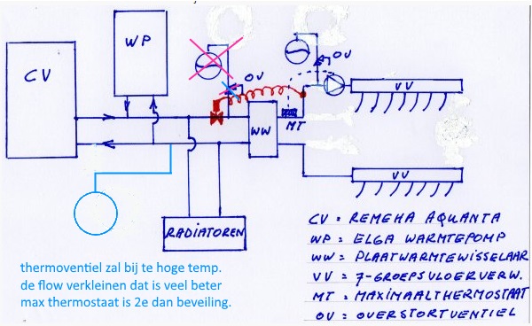

Ik zie geen temperatuur regeling voor de VV. Je kan aan de primaire kant van de WW een thermoventiel inbouwen, met de voeler in het circuit van de VV. bernhard

Wat betreft het thermoventiel: bedoel je deze manier?
Ik wilde het ventiel eigenlijk voorlopig weglaten. Het water wordt maar maximaal 42 graden en er komt een maximaalthermostaat op de VV pomp. De temperatuurregeling gaat via de modulerende ketel en kamerthermostaat. Dat is in het verleden ook prima gegaan.
Als ik een thermoventiel monteer, dan functioneert dat eigenlijk ook als een maximaalthermostaat. Dat is dan dubbel op.
Ik hoor 't uiteraard graag als ik het mis heb!!
Groet, Hein
Hallo Bernhard,
Je bedoelt hiermee waarschijnlijk dat het expansievat voor het thermoventiel moet komen. Het hoeft toch niet persé in de retour?
Groet, Hein
Meerdere redenen:
- Levensduur van het vat: Op die plaats is het water het koudste, dat is beter voor het vat
- Zo blijft de druk op de zuigzijde van de pomp het meest constant, daardoor minder kans op cavitatie.
Oftewel in de retour is het nulpunt en geen pomp druk die invloed heb op het expansievat :mrgreen:
Oftewel niet.
Op de aansluiting van het expansievat gaat de pompdruk van positief over naar negatief. Indien het expansievat in de aanvoer wordt gemonteerd zal het grootste deel van de installatie een negative pompdruk hebben. Het gevolg kan zijn dat automatische ontluchters, bij een koude installatie, lucht kunnen aanzuigen. Het kan ook een storing geven op de ketel, te lage druk. bernhard
