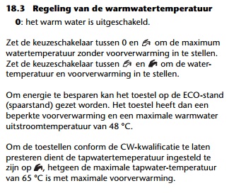

Waarom zou niet met de temperatuur van het tapwater gevarieerd kunnen worden. Deze knop zit toch niet voor niets op de ketel? Het water is instelbaar van 0 (uit) tot maximaal, met als tussenenstand een ecostand die het water op temperatuur houdt. Hier zou toch vrijelijk uit gekozen moeten kunnen worden?

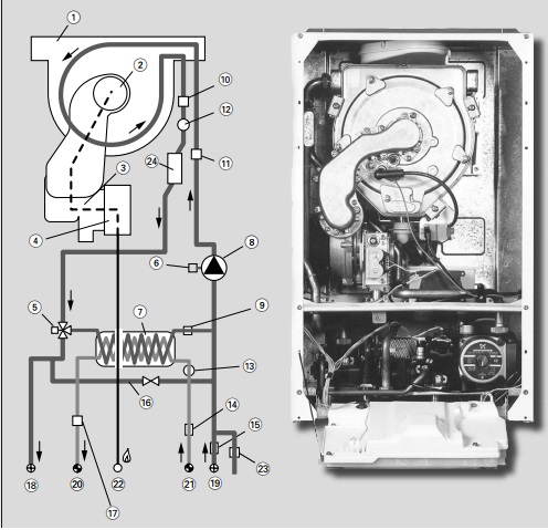

Op en aftoeren van de pomp moet geen enkele invloed hebben op je ww temperatuur . oorzaak moet ergens anders gezocht worden , misschien pomp defect , te weinig opbrengst in 2e stand ? filter cv verstopt (24) ? 3wegklep (5) laat door ?

Ondanks dat denk ik dat het wel met de opbrengt van de pomp in stand twee te maken heeft. Juist omdat het schakelen tussen de twee standen zo duidelijk verschil maakt. Ik vraag mij alleen af wat dit nu voor directe gevolgen heeft voor de werking van de installatie. De pomp zou 'de warmte niet kwijt kunnen'. Maar hoe reageert de ketel dan? Slaat deze daarom constant aan en uit tijdens langdurige warmwatervraag? En is dit naast oncomfortabel ook schadelijk voor de installatie. En is juist dit aan- en uitschakelen te verhelpen, naast de optie van stand drie? Ik zou namelijk graag het goed werkende cv-gedeelte in stand twee graag behouden.
De installatie is niet lang geleden schoongemaakt. Verstoppingen lijken mij dus minder aannemelijk. Het verhaal van de driewegklep lees ik vaker op diverse fora, maar kan ik niet direct plaatsen. Is dit zelf te controleren? In stand drie is namelijk zeker geen schommeling waar te nemen, maar is het retourwater gewoon veel te warm om de ketel de laten condenseren.
Daarnaast heeft de ketel sinds ingebruikname in 2007 altijd op de ecostand gestaan. Ik besef nu dat dit 48 graden betekent. Dat is toch gevaarlijk i.v.m. legionella? Vreemde stand dan.

De ketel meet de temperatuur van het water dat in het circuit van de branderwisselaar stroomt.
word het verschil in temperatuur tussen aanvoer en retour kleiner dan moduleert de ketel terug tot het verschil max 20 graden is.
Komt de uittrede temperatuur boven een ingestelde waarde(85-95} dan grijp een veiligheid in en gaat de brander uit tot de temperatuur in het circuit weer onder die waarde zit.
Er is iets in de ketel dat een hoge weerstand heeft, en daarmee de doorstroming zodanig belemmert dat het water te lang in de wisselaar blijft en daardoor te heet word..
De onderdelen in dat circuit( waterwisselaar/drieweg) zijn hoofdverdachte, filter,pomp,branderwisselaar zijn minder verdacht.

3-wegklep kan je simpel testen op interne doorlekken,
je zorgt dat de cv installatie koud/lauw is, daarna
ga je warmwater tappen, laat maar gewoon lopen, tijdens
het tappen ga je onder de ketel voelen aan de cv-buizen
ongeveer 30 cm vanaf de ketel, die mogen dan niet heet
worden.....
