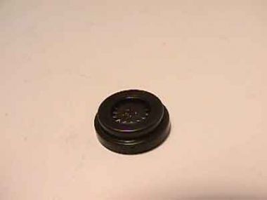

Mijn tapwater temperatuur van mijn AWB 23.29 uit 2006 neemt langzaam af. Tijdens het douchen hoef ik nauwelijks meer koud water bij te mengen. Hetzelfde geldt voor het tapwater in de keuken. Indien ik alleen het tapwater gedeelte gebruik (dus zonder bijmenging) komt daar 8 liter warm water vrij. Ik heb ook geprobeerd de CV uit te zetten en toen water te tappen, het resultaat was hetzelfde. Volgens mij veel water (8 liter per minuut) waarvan de temperatuur in de loop van de afgelopen weken afgenomen is. Heeft iemand een idee?

Ad ; Warmwater van een 23-29 dient afgesteld te zijn op 6 L/Min .
Kan ik de hoeveelheid water zelf reduceren tot 6 liter per minuut en hoe zal dit ontstaan zijn? Ik weet zeker dat dit niet altijd zo is geweest.
Ron (en ook anderen) bedankt voor de opmerkingen. Ik neem aan dat je de combinatie bedoelt die in de aanvoer van het koude water zit. De combinatie heeft 3 knoppen: een door de fabriek in gestelde knop, knop naar de overstort, en een knop om de toevoer van koud water te knijpen. Is dat juist? In de laatst genoemde knop is weinig beweging te krijgen. (kan dus het advies nu ook niet opvolgen). Het viel mij ook op dat 8 liter per minuut afwijkt van de in de handleiding genoemde 6 liter per minuut, maar hoe heeft dit nu kunnen ontstaan. Er is de laatste jaren niets met de watertoevoer gedaan!
Er hoort een doseer ventiel plaatje voor de driewegklep in de kw leiding te zitten.
Doseerventiel 6.0 liter Artikelnr. 8073890
Dank voor de reactie. Een versleten plaatje zou dus de 8 liter toevoer per minuut kunnen verklaren? Kan ik dit plaatje zelf goed vervangen?
Dat kan die zit/hoort in de kniekoppeling op de drieweg gemonteerd,waar dan de pijp ook in zit van de kw leiding.
