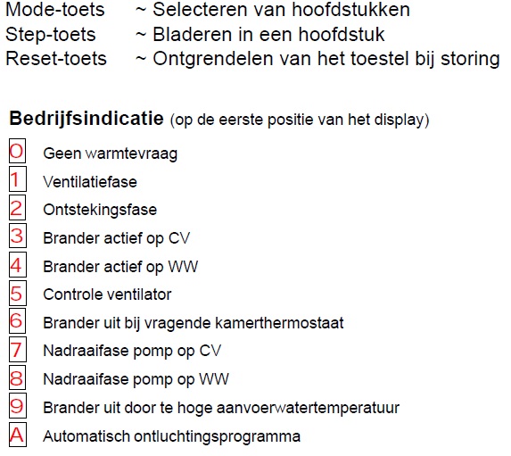

Welke code geeft hij als hij aan het verwarmen is.
Er zit een e thermostaat van essent (correct) aangesloten. Maar dit probleem was er ook al bij de brain thermostaat.
de code op de ketel geeft aan: good.
