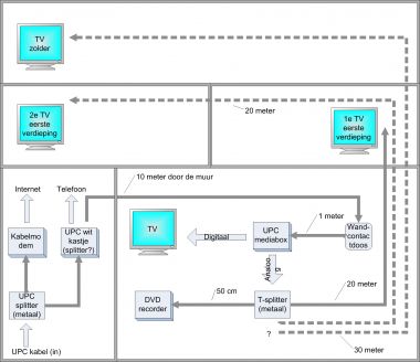

Hoi,
Bijgaand plaatje toont mijn probleem: hoe sluit ik meerdere televisies aan op de 1e en 2e verdieping van mijn huis. Ik heb geen loze leidingen over voor bekabeling dus vraag ik me af of ik nu op de 1e verdieping een versterker neer kan zetten met vertakking of dat ik toch beter een versterker beneden neer kan zetten (en dus meerdere kabels langs de plinten omhoog moet werken). En waar komt die versterker dan, in de meterkast voor de mediabox van UPC of na de mediabox op het analoge signaal?
Hopelijk kunnen jullie me helpen. Als ik dit zou laten oplossen, heeft iemand dan een idee waar ik dit het beste kan laten doen en wat dit ongeveer zou kunnen kosten?
Alvast enorm bedankt!
Ps. ik heb gezocht naar andere postings over dit onderwerp maar vond daar mijn antwoorden niet.
Het enige wat je zinvol kunt versterken is het analoge signaal - het digitale signaal kun je hoogstens "schoonmaken" dmv een repeater of reshaper o.i.d.
Zet geen versterkers in de signaalweg als er nog een digitale component aanwezig is, zèker niet als er sprake is van een tweeweg verbinding.
Je zou vanaf het analoge signaal van de mediabox een versterker kunnen plaatsen, en als dat signaal sterk genoeg is kun je gewoon met één kabel verder gaan en doorlussen met splitters. Kies geen versterker met een al te hoge versterking (gain) want de afstanden zijn nou ook weer niet supergroot, en oversturen van de tuners is een serieuze mogelijkheid.
Als een van de TV's toevallig een erg gevoelige tuner heeft, kan het zijn dat je daar een verzwakker moet toepassen om de tuner niet te oversturen.

PS: Je DVD recorder heeft ws. ook een "RF out", dat is in veel gevallen al een enigszins versterkt signaal. Je kunt ook van daaraf doorgaan, wellicht heb je dan geen versterking nodig - kleine kans, maar je weet soms niet.
Maar het is wel zo dat je het signaal het liefst zo dicht mogelijk bij de bron (coax kastje uit de muur, AOP) wilt oppikken om te versterken.
Anders neemt de kasn toe dat je ook ruis/storing gaat versterken. In casu, potentiële storing die optreedt in het stuk van 10meter van AOP naar woonkamer/mediabox/tv.
Dat het niet zinvol is een digitaal signaal te versterken is ook niet helemaal waar en buiten dat: het kan geen kwaad dit ic. 'mee te versterken'.
Wel ben ik het eens dat je het eerst moet proberen met bijv. maar 1 kabel en dan boven verder doorlussen.
Neem wel meteen goede kwaliteit kabel (bijv. koka799) en geen bouwmarkt meuk. Gebruik ook meteen f-connectors en splitters ipv. de std. coax meuk.
Misschien loop ik achter - dat kan best. Maar een normale (ouderwetse?) antenneversterker versterkt van ingang naar uitgang, en is voor teruggaande signalen min of meer een sperfilter. Dat wil zeggen dat er van tweewegverkeer ( de internetaansluiting ) niet veel meer terecht komt, of dat er tenminste een lastige bron van mogelijke storingen bijkomt. Bovendien is de bandbreedte van het RF signaal mèt digitale component fors groter dan zonder. Een head-end versterker voor een breedbandnetwerk kost een paar stuivers.....
Vandaar mijn advies om het signaal pas te versterken nádat de digitale component ervan is afgesplitst.
Voor de rest ben ik het helemaal met je eens. F-connectoren, goede kwaliteit coax met de juiste specificatie, zo dicht mogelijk bij de bron oppikken. Ben m'n carriere ooit begonnen als radio-radar-electronicus, en ben ook breedbandnetwerktechneut geweest. Ik wordt nog regelmatig zwetend wakker met het beeld van een spectrum-analyser en een BER-detector na-ijlend op m'n netvlies..... :lol:

Er zijn betaalbare zgn. "actief retour geschikte" versterkers waardoor een evt. internetsignaal niet 'gesperd' wordt. Deze moet je inderdaad wel nemen. Die grote antenne/coax jongen verkoopt ze al jaren.......
Dit zijn zgn. retour-geschikte varianten.......kosten vrijwel niets extra's dan een niet-retour geschikte.........

Bij mijn ouders heb ik onlangs een retourgeschikte versterker gemonteerd direct na het witte upc kastje (dus voor de mediabox en voor de kabelmodem). De mediabox was onbruikbaar vanwege een te slecht signaal en het analoge signaal was na alle uitbreidingen ook waardeloos. Eerst alles vervangen door goede coax kabel en zoveel mogelijk F-connectors etc. zonder resultaat aangezien het signaal bij binnenkomst al van bedroeflijke kwaliteit is.
De retourgeschikte(!) versterker heeft alle problemen opgelost zonder problemen voor de modem en mediabox. Ze hadden die jaren geleden al moeten monteren toen de kabelmodem etc al zorgde voor een mindere analoge ontvangst!
UPC gaf aan dat een retourgeschikte versterker met een vaste gain gebruikt moest worden, maar ik heb er één met een instelbare gain (versterking) gebruikt. Gewoon een goedkope van de bouwmarkt. Werkt prima, en geen oversturing.

Bedankt voor de suggesties. Ik moet dus een goede kabel kopen en deze vanaf de mediabox naar boven laten lopen en daar vervolgens splitten. Op dit moment heb ik een zwak signaal boven (ik splits ook nog af naar een computer die nu niet eens in het plaatje staat) maar dat kan natuurlijk komen door slechte kabel of connector.
Zijn er nog tips omtrent de splitters? Ik neem aan dat die met f-connectoren het beste zijn? En waar moet ik nog meer op letten? Kan ik nog iets verbeteren in het stuk voor de mediabox? Bijvoorbeeld door de aansluiting in de muur te vervangen? Die is nog standaard inbouw van 15 jaar geleden.
Wat ik van de H*****M*N informatie begrijp zou je eigenlijk per tv een kabel moeten trekken die je dan vervolgens ook nog eens per kabel apart kan versterken. Is het nog zinvol na te denken over een dergelijke versterker als het signaal al eenmaal op de 1e verdieping is (en daar nog 3 a 4 keer moet vertakken)?

Al gebruik je de beste connectors, er treedt bij elke koppeling signaalverlies op. Dus als je de leidingruimte hebt, is het trekken van een coax kabel voor elke aansluiting natuurlijk ideaal.
Met (bepaalde) *irsch*a* versterkers kun je inderdaad per kanaal versterken. Heb daar zelf nog geen ervaring mee.
Nog even een toevoeging. Aangezien je met aardig wat aansluitingen zit, kun je misschien ook nog het één en ander ´spelen´ met aftakelementen of verdeelelementen.
Een aftakelement heeft verschil in demping, zodat kabellengte a.h.w. kan worden gecompenseerd door het verschil in demping.
