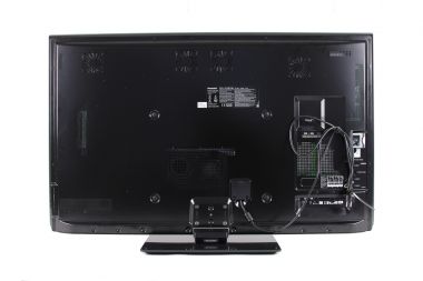

Ik speel met de gedachte om mijn televisie met RVS staalkabels vrij in de lucht op te hangen en deze middels een oprolmechanisme achter een muur omhoog te takelen als de televisie niet in gebruik is. :wink:
Nadeel is dat er dan nog kabels door de lucht lopen. Een dun HDMI kabeltje valt nog niet zo op maar een 220 netsnoer wel. Tevens zal dit snoer dan ook telkens netjes opgerold moeten worden.
Nu heb ik een halogeen lamp in de woonkamer hangen welke aan twee RVS kabels is opgehangen en zijn voeding via deze kabels krijgt. Zou dit ook mogelijk kunnen zijn voor een televisie :?:

Heel slecht plan, je creëert een levensgevaarlijke situatie.
Neem een contrastekker en zet daar een krulsnoer aan, zo'n snoer krult zich mooi op en dan zie je daar ook niets meer van.

Aarde zit ook in een krulsnoer.

Neem een oprol mechanisme van een stofzuiger.
Kun je de TV een heeeeeeel eind omhoog halen of laten zakken en het snoer is er natuurlijk voor gemaakt op er aan te trekken.

Enige struikelblok waar ik nog niet echt een oplossing voor heb is de antenne kabel. Er zijn wel draadloze oplossingen maar het liefst gebuik ik een kabel. Ik heb druk gezocht naar een flexibele Coax kabel maar de meeste die ik vind zijn 50 Ohm in plaats van 75. Kent iemand of heeft ooit iemand een flexibele coax antenne kabel gezien???
Gerrit B
Specialist Telecom
Ik zou zeggen gewoon proberen met zo'n 50 Ohm kabel, werkt het dan sloop je nog een keer ergens zo'n stofzuigergeval uit en rolt daar die coaxkabel op en klaar.
Normaal wordt voor TV echter 75 ohm gebruikt omdat bij die weerstand alle energie door de eindgebruiker wordt opgenomen en er geen reflecties ontstaan.
Gebruik je kabel met een afwijkende impedantie dan kunnen er reflecties ontstaan, alleen wil dat niet zeggen dat je dan ook meteen slecht beeld krijgt omdat er altijd een zekere foutmarge is ingebouwd.
En anders werkt het niet dan kun je altijd alsnog een andere oplossing zoeken.
