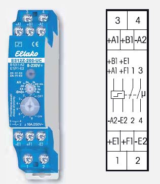

Vorige week heb ik een Eltako relais ontvangen, ES12Z-200-UC. Dit relais wil ik bedienen met een lichtsensor en een wandschakelaar. Ik heb diverse handleidingen gelezen en ge-googled naar schema voorbeelden.
Het is de bedoeling dat de er 1 lamp aan gaat wanneer iemand de ruimte betreed. Wanneer iemand de wand (puls)schakelaar indrukt dient de lichtsensor uit te gaan en de lamp aan, zodoende kan de lamp ook zonder sensor gebruikt worden.
De vraag is hoe sluit ik dit aan, of wie kan en wil mij op weg helpen?

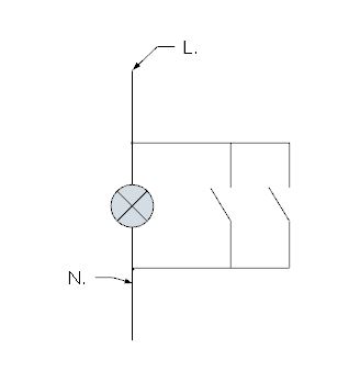

Volgens mij ben je helemaal geen relais nodig, je kunt de sensor en een gewone schakelaar gewoon parallel aansluiten...
Bedankt voor de tekening!

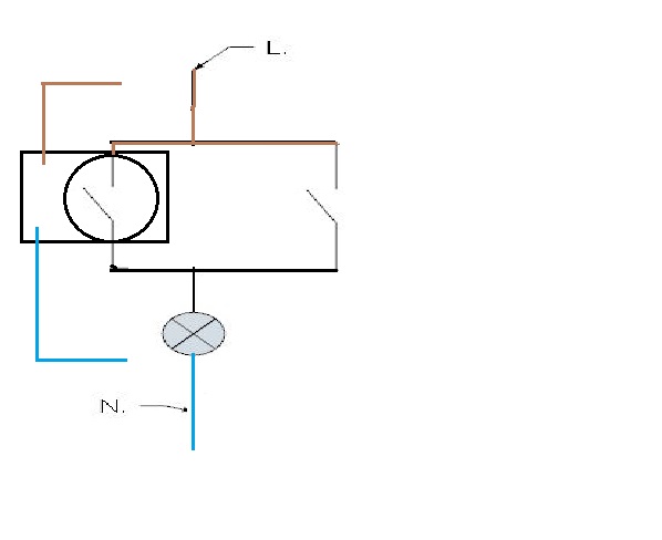

Ik denk dat ik de verkeerde woordkeuze heb gebruikt ook, schermerschakelaar/lichtsensor moet zijn bewegingsmelder :roll: Excuus.
Maar niettemin heeft de bewegingsmelder :wink: ook drie kabels, bruin, zwart en blauw. Geldt de tekening dan nog steeds, is die ook toepasbaar op een bewegingssensor?

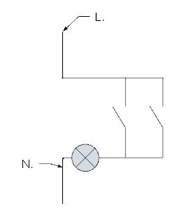

Ik ga de bewegingsmelder en de wandschakelaar dan parallel aansluiten. De bewegingsmelder krijgt de fase ingang ivm de voeding. De wandschakelaar krijgt ook een fase. Wanneer de bewegingsmelder schakelt springt de TL aan, wanneer ik handmatig schakel middels de wand blijft de TL aan.
Ik kan me voorstellen dat er in de toekomst iemand vergeet de wandschakelaar uit te zetten, immers is men dat gewend. Dan komt de trappenhuisschakelaar aan de orde.
