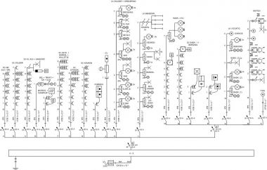

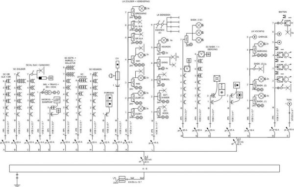

Ik ga binnenkort m'n elektrische installatie volledig vernieuwen en wil gaan werken met teleruptoren, maar heb nog een paar vraagjes:
Hoe zit dat eigenlijk met de verschillen tss 1P - 2P - 4P?
Zijn enkelpolige enkel voor droge kringen en 2P voor natte?
Kan je met 2P en 4P resp. 2 en 4 aparte lichtkringen sturen of waar zit het verschil?
Ik heb 16 lichtkringen met drukknoppen voorzien, waarvan 4 in vochtige ruimtes, wat heb ik dan nodig: 12 x 1P + 4 x 2P.
Verder wil ik deze allemaal met lage stuurspanning, hoeveel transfo's heb ik dan nodig? Vermogen teleruptor is wat, 5W?
Kan ik de transfo van de bel gebruiken om mijn teleruptoren te voeden?
Bijvoorbeeld ik koop een beltransfo (altijd 12V?) + een tweede misschien om zo alle teleruptoren te voorzien van laagspanning (12V of 24V?)?
Wat met LED verlichting in de drukknoppen ter controle van brandende lamp, ik heb het nu met gewone schakelaars gedaan omdat ik niet wist hoe dat werkte met teleruptoren.
Het zijn heel wat vragen, ik weet het, maar teleruptoren zijn nieuw voor mij, vandaar.
Eendraadsschema:
