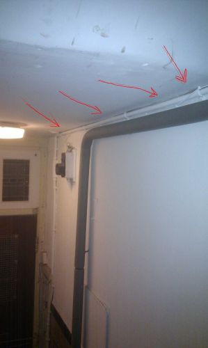

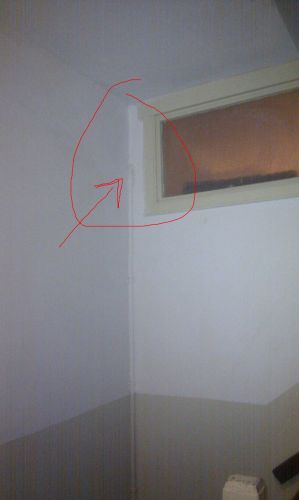

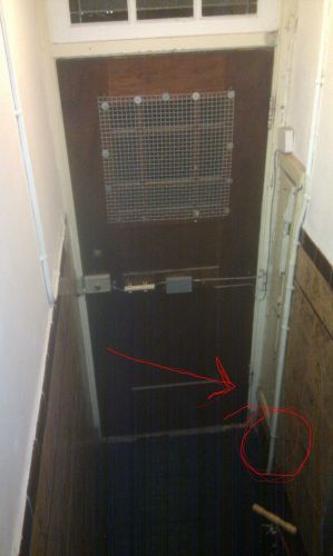

Kan je een foto plaatsen van het punt waar de KPN kabel het huis binnen komt en van de plek waar je de kabel hebt doorgeknipt?
Hier komt de leiding uit de kruipruimte:
Rechts zie je de leiding het trappenhuis inlopen:
En hier is ie afgekapt
Je kunt gewoon de draden een stukje afstrippen en dan de afgestripte einden met een tang stevig in elkaar draaien. Gelijke draadkleuren met elkaar verbinden. Dan omwikkelen met isolatietape, zodat de draden elkaar niet kunnen raken. Eventueel moet je een stukje kabel ertussen zetten, zodat je voldoende lengte hebt om te lassen.
Wil je het netjes doen, dan gebruik je een opbouwlasdoos en speciale verbindingsklemmen voor dunne draad.
Of de draden invoeren in een lasdoos, even in elkaar draaien en vervolgens solderen. Daarna een krimpkous er omheen en je hebt een prima verbinding. Ook nog tegen lage kosten.
