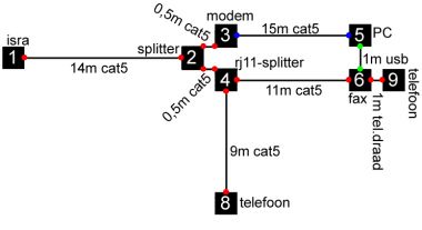

Hallo beste forum leden,
In afwachting van de KPN meld ik me ondertussen weer met een vraag.
Deze keer betreft het het telefoon netwerk wat ik in mijn huis wil aanleggen. Naar aanleiding van de aanwijzigen eerder heb ik onderstaand schema op papier in elkaar geklust. De lengtes zijn afgestemd op de afmetingen van mijn huis.
Graag hoor ik van een kenner of dit gaat werken of moet het anders?
Alvast bedankt, groet Yvo
Rood = rj11
Blauw = rj45
Groen = usb
1 IS/RA punt
2 splitter alcatel 1000 ADSL LP
3 modem wireless Thomson Speedtouch 580
4 eenvoudige splitter tj11
5 PC
6 fax scanner
7 telefoon 1 kpn telefoon vast
8 telefoon 2 philips dect 211
Zal prima werken, als je de juiste kleurcodering in acht neemt.
Je zou evt. het modem nog bij je computer kunnen plaatsen.
dit heeft als voordeel dat je als je de PC uitschakelt het modem ook automatisch uitschakelt.
Dat spaart stroom, maar ook veel blikseminslagen komen binnen via de telefoonlijn en zo bescherm je je computer voor een groot gedeelte.
De opmerking "ja maar dan moet je zolang wachten voordat je modem gaat werken" bestempel ik altijd al onzin, immers wie heeft een PC die je meteen kunt gebruiken zodra je hem aanzet?
Vooral met alle opstartprogramma's, virusscanners enz. is meestal je modem al lang en breed opgestart voordat je gebruik kunt maken van de PC.
Ander voordeel is dat je het modem vrijwel nooit hoeft te resetten, immers dat doe je elke keer als je de PC opnieuw opstart.
suc6
