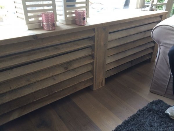

Tekening radiatorombouw
Wie van de lezers hier heeft een klus tekening van deze radiator ombouw
ben erg benieuwd naar o.a. welke hoek de louvre geplaatst zijn.
met vriendelijke groet,
Hans
De hoek is niet zo heel belangrijk, zou 30 tot 60 graden kunnen zijn.
Er wordt door deze constructie zoveel warmte tegen gehouden dat u waarschijnlijk de ruimte niet genoeg meer kunt verwarmen, ik zie in de plaat boven de radiator geen sleuven zitten voor de voldoende circulatie.
De schuin geplaatste planken houden veel circulatie tegen, onderin geen probleem maar bovenin wel.
Zoals Jan al aangeeft, ziet er leuk uit, maar warmte geeft het bijna niet meer.
Ik denk dat je energie verbruik flink omhoog zal gaan, als je het een beetje warm wilt stoken.
Dit geeft alleen maar een beetje straling warmte van de radiator, maar de warme lucht wordt zo niet gecirculeerd.
Wij zullen aan de bovenkant één rij met latten maken met tussenruimte om te proberen wel de warmte circulatie te waarborgen
