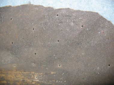

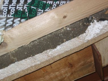

I.v.m. het willen na-isoleren van onze zolder, heb ik op verschillende punten informatie opgevraagd / opgezogd.
Alleen stuit ik hierbij op een aantal tegenstrijdigheden en weet daardoot niet meer wat nou wel juist is en wat niet.
De opbouw van de gebruikte dakbeschot (van buitenuit gezien) is als volgt :
1. Bitummen laagje (met gaatjes)
2. 3 cm tempex
3. 18 mm multiplex (of iets dergelijks)
4. Een papier/kartonnen afwerklaag
Na het lezen van meerdere topics op dit forum zou mijn conclusie zijn dat deze constructie niet zondermeer na te isoleren valt.
Echter, heb ik ook contact opgenomen met een fabrikant van PIR platen en deze wist me mede te delen dat:
ik heb uw dakopbouw bekeken en doorgerekend (zie bijlage - berekening)
als het multiplex aan de onderzijde van de huidige dakplaten is voorzien van een kartonnen
afwerklaag en niet van een dampremmende laag,
en u tussen de nieuw aan te brengen PIR isolatie en plafondafwerking een dampremmende folie (goed sluitend
aanbrengen en de naden aftapen) toepast,
zijn er geen problemen te verwachten
ik hoop u hiermee voldoende te hebben geïnformeerd.
Daarbij komt ook nog eens het volgende verhaal dat ik gevonden heb op een site van een isolatie fabrikant:
Kan ik mijn schuine dak aan de binnenzijde isoleren als de buitenzijde is voorzien van een dampdichte afwerking, zoals bijvoorbeeld bitumen?
U kunt het dak aan de binnenzijde isoleren als u rekening houdt met het volgende:
· Zorg dat de constructie, het isolatiemateriaal en de overige materialen droog zijn;
· Breng het isolatiemateriaal strak tegen het dakbeschot aan, zodat er geen luchtstromen achter de isolatie kunnen ontstaan;
· Werk het isolatiemateriaal aan de binnenzijde af met de zelfregulerende klimaatfolie …. Vario KM. Een gewone dampremmer raden wij af, omdat deze kan leiden tot vochtproblemen;
· Tape de naden goed af met het afplaktape …. Vario KB1;
· Zorg dat de naden van de klimaatfolie rondom (overgang naar de constructie, bijv. muur) goed afgedicht zijn met …. Vario KB2;
· Dicht eventuele kieren tussen het raamwerk en de constructie af met een acrylaatkit;
· Het geheel kan nu afgewerkt worden met bijvoorbeeld gipskartonplaten;
· Boor achteraf geen gaten door de folie om bijvoorbeeld verlichting aan te brengen.
Hieruit zou de conclusie kunnen zijn dat ik wel zonder meer zou kunnen na-isoleren.
Of zie ik iets over het hoofd en wat is jullie mening hierover.
Groetjes Goromo
