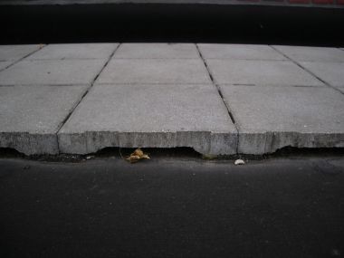

Tegenwoordig zijn er betontegels voor het dak die zijn wat hol aan de onderzijde.
Zijn iets lichter. Google maar eens op dakbestrating.

Dit type tegel op een tegeldrager geplaatst.
Merk de kleine gleufjes op waardoor het water snel onder de tegel kan weglopen.
