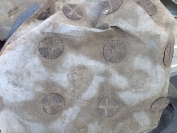

We hebben ons dakbedekking vernieuwd met app dakbedekking en daarvoor moesten de drainage tegels er af inclusief een waterdoorlatende folie met rubbers of dakbedekking er op waar de tegels op rusten.
Weet iemand waar zo´n nieuw folie te koop is ?
Anders moet ik de huidige weer gebruiken die er al 15 jaar op ligt of nieuwe rubbers kopen wat ook prijzig is voor een dak van 4,5 x 8 meter met tegels van 30 x 30

Sorrie voor de late reactie maar druk met het dakwerk wat nu bijna af is en dan kan ik het weer gaan opbouwen.
De foto is van de folie met rubbers of zo iets.
Suggesties zijn welkom.
Wat inhoud zo´n folie weer kopen of rubberen tegeldragers of planken met tegeldragers op de onderkant en op de planken de drainage tegels

Dat was een kunststof PVC of zo iets maar geen EPDM kwaliteit.
Ik weet nu ook dat het ronde dragers zijn die op het doek zitten gelijmd

Dit zijn plakzegels van bitumen en PVC folie kan niet tegen bitumen vandaar dat ze er een scheidingslaag hebben toegepast.

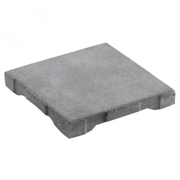

Wat voor tegels liggen er nu op je dak. Drainage tegels zijn tegels van vroeger, deze waren van een soort korrelbeton gemaakt zijn licht van gewicht en poreus.

Iedereen bedankt, helaas heb ik geen melding gehad van de laatste reactie maar het zijn de tegels van de foto.
Ik heb 10mm dragers gekocht en de tegels zijn geprofileerd an de onderkant waardoor ik behoorlijk veel ruimte krijg om het geheel te drogen.

Dit systeem is ontwikkeld om terassen te maken ontwikkeld en ze noemen het Dreentegels.
