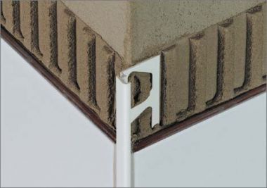

Ik wil wandtegels over wandtegels lijmen in de badkamer. Er zijn genoeg middelen om dit netjes te doen. En ik verwacht daar ook geen problemen. Alleen ik zit met de het kozijn van de deur. Als ik tegen het kozijn over een tegel een tegel lijm steekt deze iets uit het deurkozijn. Geen gezicht dus. Gezocht op internet, maar niets over te vinden. Heeft iemand daar een nette oplossing voor?

Er zijn hoekstrips van kunststof en metaal te koop bij bouwmarkten en tegelzaken. Daarmee kun je buitenhoeken, en ook dit soort randen van tegelwerk netjes afwerken. Je brengt ze tijdens het tegelen aan (dus niet achteraf, want ze hebben een raster dat in de lijmlaag zit).

Of een koplat met een sponninkje aan de achterkant erover heen zetten...(persoonlijk houd ik helemaal niet van die kunststof dingen,heeft altijd iets frans bauer achtigs)
Er is toch niets mis mee, met frans bauer .
En die strips zijn er niet alleen in het plastic, maar ook in het aluminium of rvs .

Hen de aluminium strips gezien en die zijn heus niet onaardig. Geeft een goed afwerking
Bij het kozijn kan je ook een koplatje ertegenaan zetten.
Als de tegel een mooie zijkant heeft, is zo'n hoekprofieltje niet altijd nodig.
